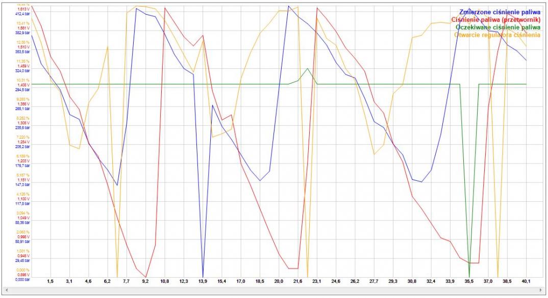

Cześć Alfiści. Mam AR 166 2.4 JTD 136 Km i taki oto przypadek jak na zamieszczonym krótkim filmiku który nagrałem żebyście mogli sami zobaczyć.
youtube.com/watch?v=FrNaZhSfeQs
Opis:
- Obroty falują , pulsują równomiernie
- Silnik ma moc i nie ma spadków mocy
- w komputerze nie ma żadnych błędów
- To samo na zimnym i ciepłym silniku
- to falowanie występuje w całym zakresie obrótów , częstotliwość zmienia się razem z obrotami
- Filtr paliwa wymieniony
- Regulator wyjąłem , wymieniłem uszczelki złożyłem i jest tak samo (wersja bez sitka więc nie było co czyścić)
