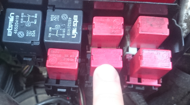

Witam,
W moim selespeedzie przestała się załączać prawidłowo pompa. Czasami po otwarciu drzwi nie brzęczała, czasami w trakcie jazdy mrugała do mnie kontrolką.
Wniosek: najpewniej przekaźnik.
Tak więc przeszukiwałem sobie ostępy internetu, aby go szybko zlokalizować. Z poszukiwań wyszło mi: puszka pod aku, duży, czarny, na pewno 50A, najpewniej ten opisany "Fuel Pump".
Niestety, nie.
Ale zlokalizowałem: mniejszy, czerwony, 30A, opisany jako FAN 2.
O ten:Załącznik 203487
Jakby ktoś potrzebował nr, to grafika z google:
http://www.forum.alfaholicy.org/imag...016/06/228.jpg
