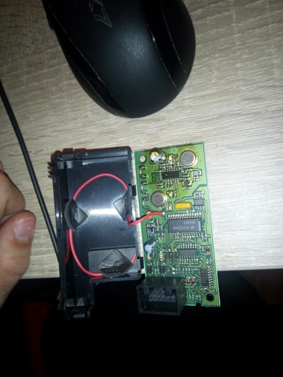

1 załącznik(i)
Załącznik 203606
a wiec chyba wszystko jasne wydaje sie jak by był kondensator wylany. tylko teraz sprawa czy idzie to jakoś uratować?
Nikt Ci tego nie powie. Musiałbyś znać charakterystykę wszystkich podejrzanych układów i sprawdzić je przyrządami. Możesz to oczywiście zawieźć do jakiegoś fachowca ale nie wróżę Ci sukcesu :sarcastic:
Dzisiaj zamówiłem sterownik z kluczykami Maxicar 3225 z tematu http://www.forum.alfaholicy.org/zrob...o_zestawu.html, zobaczymy czy cos z tego będzie.
