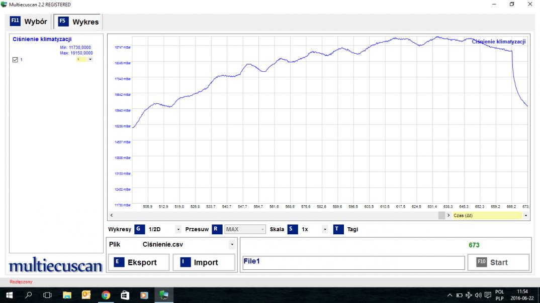

- Czy ktos z Was mierzyl cisnienie klimatyzacji przy samochodzie stojacym w temperaturze zewnetrznej ok. 20-25Cdeg? U mnie utrzymuje sie w okolicach 19BAR (FES + skorelowanie z manomentrem) co jest wartoscia za wysoka i mogl byc przyczyna zatarcia klimatyzacji. Cisnienie mozna zlogowac FESem po podlaczeniu do ECMa. Po przekroczeniu cisnienia 18 bar regulator plynnie startuje utrzymujac je w okolicach 19 bar. Moglbym Was prosic o sprawdzenie jak jest u Was?
- Po podlaczeniu oscyloskopu do kabla miedzy ECMem a sterownikiem wentylatora widac plynna regulacje PWMem, po odlaczeniu czujnika temperatury cieczy chlodzacej silnik od razu przechodzi w tryb awaryjny i zalacza wentylator z pelna moca -> wentylator dziala, tylko czy prawidlowo i czy nie za slabo?
