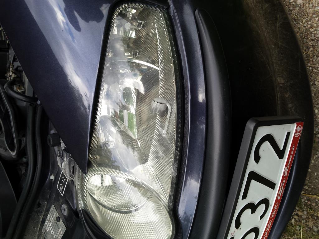

Mam problem z przednią lampą. Poprzedni właściciel próbował nieudolnie wymienić żarówkę i urwał przesłonę widoczną na zdjęciu.
Załącznik 203803
Moje pytanie brzmi, czy jest ona przyklejona wewnątrz lampy, czy wsunięta? Jeśli jest na wsuwkę to mógłbym spróbować włożyć ją z powrotem na miejsce.
Jeśli mnie pamięć nie myli to ona jest wsuwana. Tylko raczej będziesz musiał wyjąć lampę żeby to ogarnąć. Więcej rozbierania niż naprawiania
Wyryte rantem felgi
Czy to do wymiany lampy, czy do naprawy to zderzak i tak muszę zrzucić. Dzięki za pomoc.
Czołem, ta część jest przykręcana (moja lampa to zamiennik TYC) i bez problemu ją wykręciłem ponieważ była lekko skrzywiona. Da się to zrobić bez wykręcania lampy.
Zderzak musisz zrzucić albo poluzować, żeby dostać się do śrub. Musisz wykręcić śruby w błotnikach. :)
Sprawa załatwiona. Uchyliłem zderzak z lewej strony i wyciągnąłem lampę. Koronka, która mocuje żarówkę odpowiedzialna jest też za trzymanie owej zaślepki.
