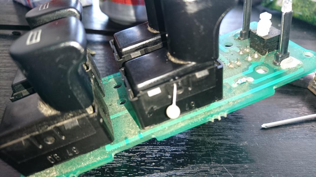

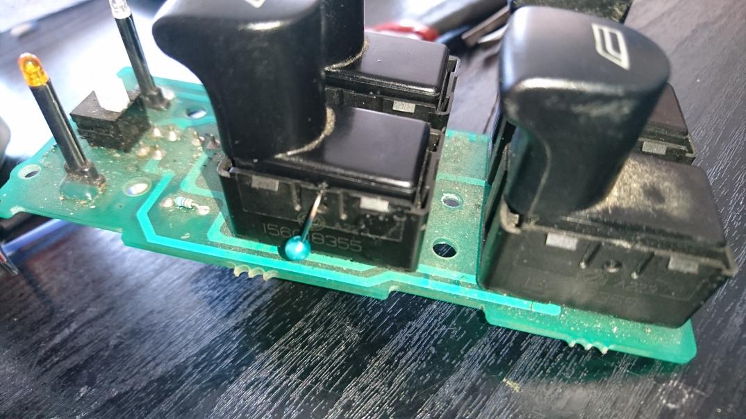

Połamane przyciski opuszczania/zamykania szyb
Wiem wiem... temat był... ale znalazłem sposób na naprawę przycisków... mianowicie kupiłem belle ze 2 miesiące temu i czytałem tutaj na forum ,że przyciski o których mowa mają uczulenia na niemal każdy o ile nie każdy klej... więc rozebrałem panel i myślałem i sojusznikiem moim okazały sie zwykłe szpilki z akcesorium do szycia mojej dziewczyny. a wiec rozgrzałem dobrze takową igłę i przebiłem cały przycisk tworząc swoistą oś dla ruszającego sie przycisku, następnie zagiołem szpilki aby przez przypadek nie wypadły i tak o to działają już nie spełna 2 miesiące .dodaje też fotki jak to wygląda Załącznik 203927Załącznik 203928 mam nadzieje że pomogłem i że nikt nie będzie na mnie zły że napisałem to w nowym temacie
