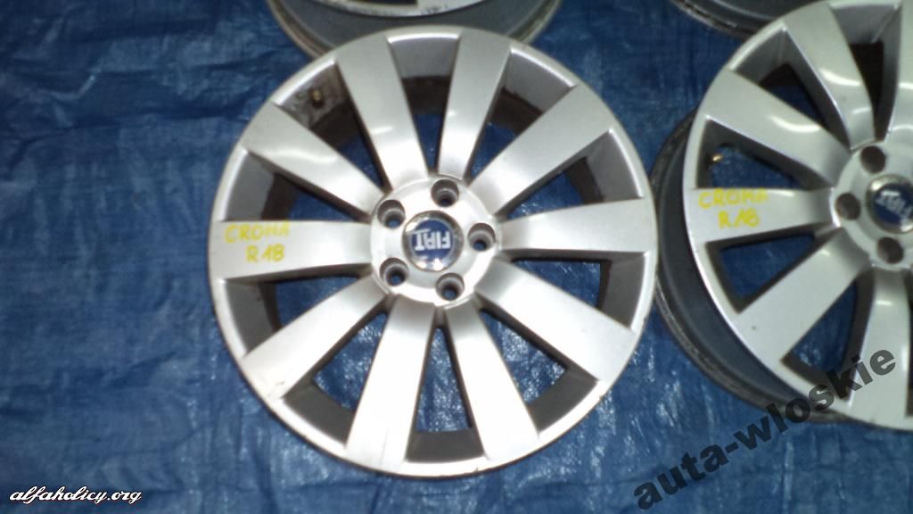

U mnie felgi od Cromy nie pasowały. Po dokręceniu oparły się na zaciskach - ale mam te większe Brembo
Coś takiego
Załącznik 204221
7,5J 18'' ET 41
Mam u siebie felgi od Cromy i wszystko pasuje. Mam małe hamulce.
Jak coś to luknij sobie u mnie w temacie, bo obstawiam, że celujesz w te same.
