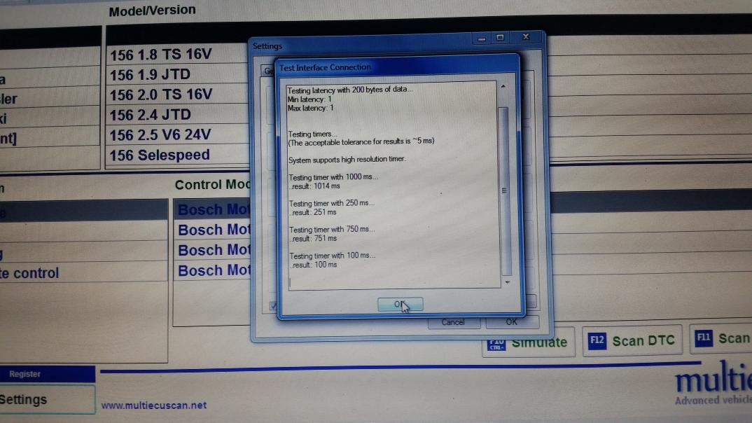

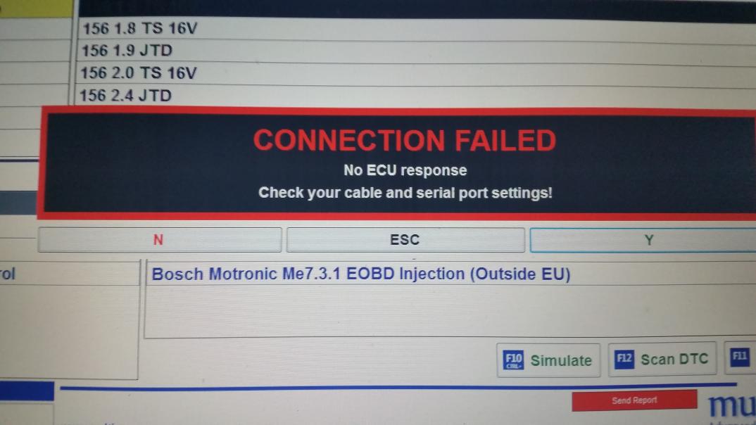

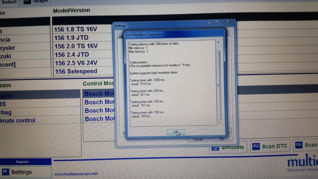

1. Brak połączenia z ECU.

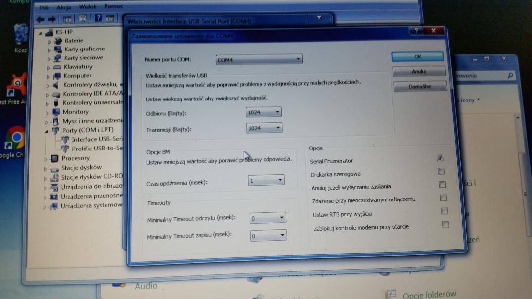

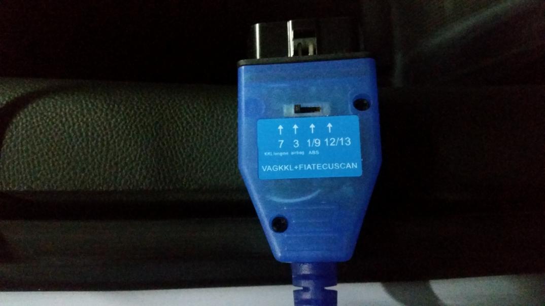

Mam kabel od Viakena + Multiecuscan 2.2 zarejestrowany. Spędziłem dwa dni nad próbami połączenia się z ECU lecz wszystkie spełzły na niczym. W ustawieniach programu robiąc test kabla cały czas mam problem z prędkością na 1000ms. Wynik cały czas jest 1014ms co przekracza tolerancję +/- 5ms. Próbowałem zmieniać ustawienia portu w menadżerze urządzeń zwiększając liczbę bitów na sekundę ale i to nie pomaga. Dla testów przy 250, 750 i 100 wyniki się poprawiają a przy 1000 nadal wynik wynosi 1014ms.
Załącznik 204284
Załącznik 204285
Załącznik 204286
Załącznik 204287
Załącznik 204288
Załącznik 204289

Tez stawiałbym na potencjometr pedału gazu, spróbuj może na początek go odłączyć, prysnąć jakimś specyfikiem do połączeń elektrycznych, poruszać kostką itd. ale najlepiej jednak żebyś podłączył kompa, no przecież musi się połączyć, może sterowniki , jaki windows?
