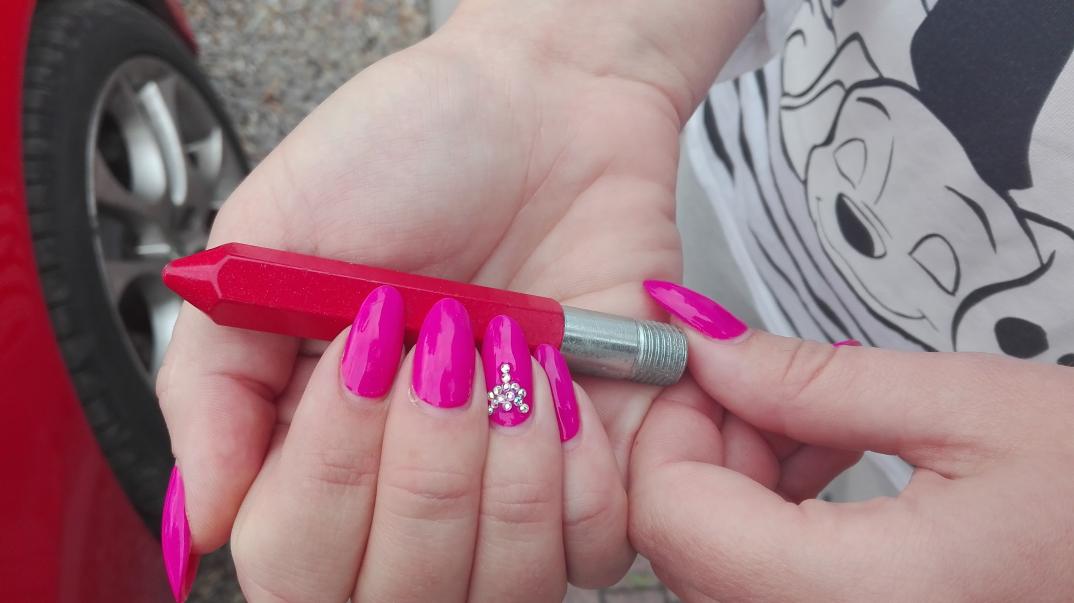

Do czego służy ten przedmiot ??
Załącznik 204526
Wyczytane z instrukcji: Jest to bolec centrujący, który przed założeniem koła wkręcasz w miejsce jednej śruby i następnie na niego nakładasz felgę, przykręcasz pozostałe śruby, bolec wykręcasz i wkręcasz ostatnią śrubę. Według mnie jest to nieprzydatne.
Jak masz ściągnięte koło i potem chcesz je założyć to wkręcasz sobie to coś w piastę i masz łatwiej trafić w dziurki.
