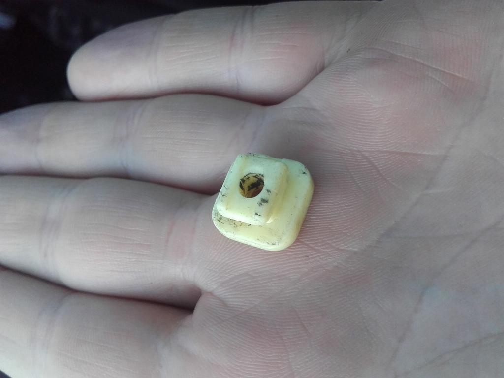

Jadąc autem usłyszałem dźwięk przypominający jak się puści naciągniętą sprężynkę z okolicy pedałów. Na dywaniku znalazłem jakiś plastik którego wcześniej nie było. Od czego to może być?
Załącznik 204654

Popatrz na pedał sprzęgła.

Przy pedale sprzęgła dość głęboko jest zamontowana sprężyna, która jest osadzona na dwóch takich plasticzkach. Sprężyna ta potrafi się złamać. Odrazu mówię że da się ją wymienić bez wyjmowania pedałów. Znajdziesz na forum wątek o tym. Samemu udało mi się ją wymienić

Dzis zagladalem
Sprezyna peknieta- pedal prauje normalnie. Odbija bez problemu
Nowa spreyna kupiona w ASO
Wymiana w tygodniu
