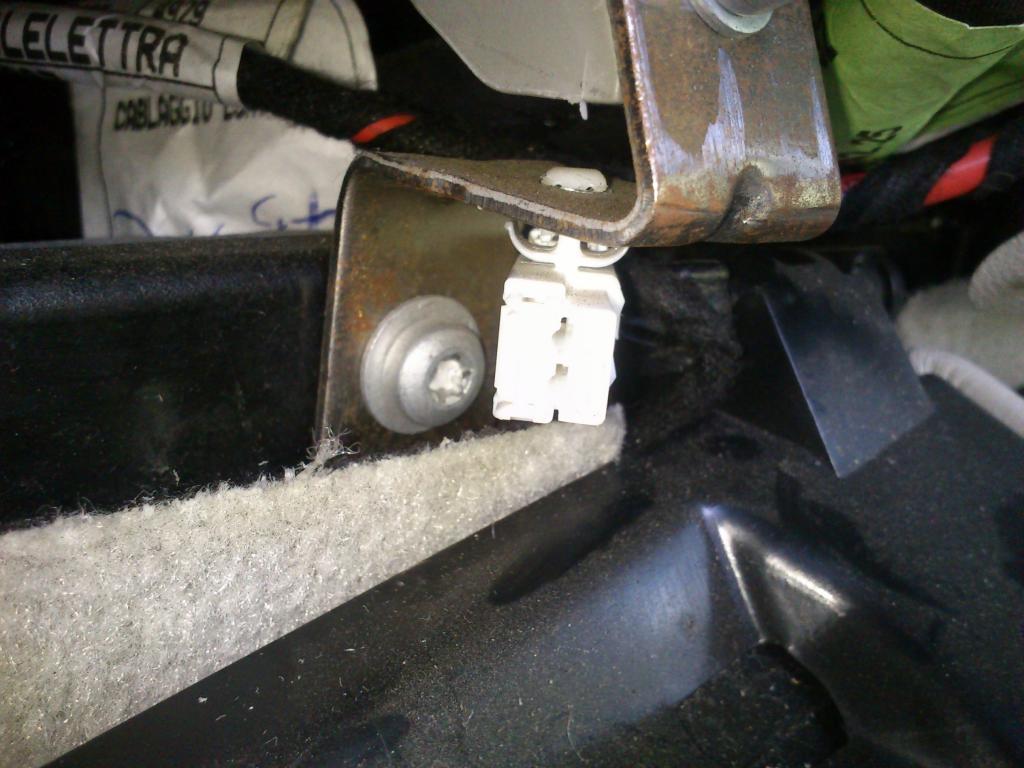

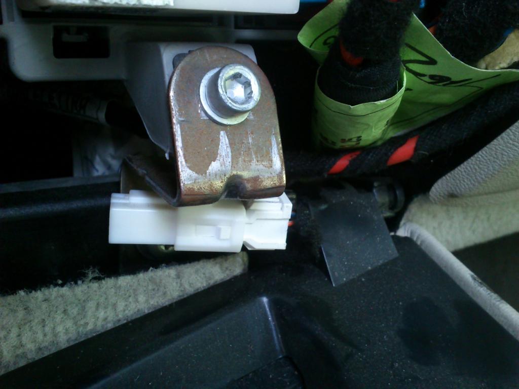

Robiłem dziś drugie gniazdko zapalniczni do navi, podpiąłem się pod bezpiecznik i znalazłem w skrzynce taką oto wtyczkę, ktoś wie do czego może służyć?
Załącznik 204757Załącznik 204758
Nie masz zapewne czujników parkowania przód. W tę wtyczkę wpinasz głośniczek
Wysłane z mojego C6603 przy użyciu Tapatalka
no nie mam, dzięki za odpowiedź
Czyli jeżeli nie ma tu nic wpięte to znaczy, że nie jest gotowa instalacja pod parktronik przód?
Ja jak dokladalem to ta instalacja się przydała. Dolozenie czujników przód nie jest trudne. Problem jest ze znalezieniem centralki (jest ich mało, choć ostatnio na jebaju widziałem za 180 zł). Ciężko też znaleźć wiązkę pod zderzak na czujniki. Reszta to już sprawa prosta
