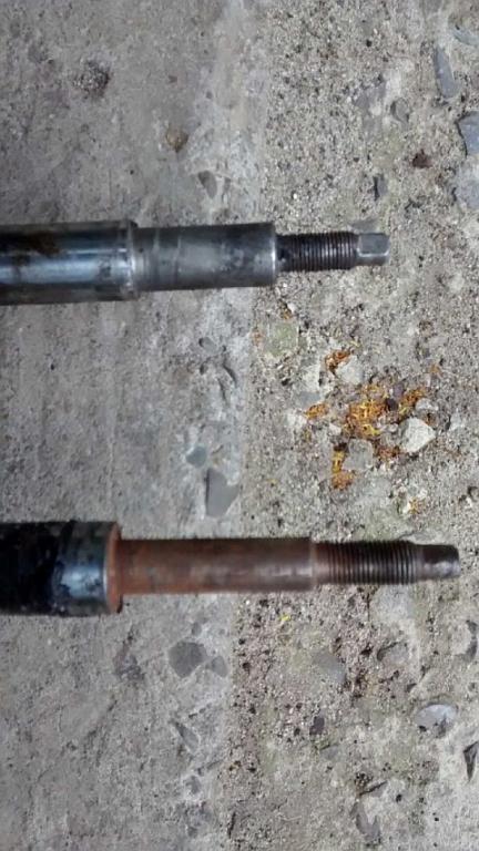

Reanimuję 33 (1,3 '93) i zacząłem od zapasów magazynowych leżących w garażu, tj. nowych amorków.
Niestety - klasyczny problem, nowe fi16mm, stare 12mm, różnią się też długością.
I tu pytanie czy górne poduszki z otworem 12mm są gdziekolwiek dostawalne (wersja na 4 śruby).
Ewentualnie (wolałbym nie) - czy przerobienie trzpienia 16>12 jest bezpieczne?
Załącznik 205013
Nie do końca rozumiem, które do czego chcesz założyć, ale ja bym to widział tak:
- za duży otwór w poduszce - dorobienie stosownej tulejki
- za mały otwór w poduszce - przetoczenie tłoczyska
Nie wiem jak określić bezpieczeństwo operacji przerobienia tłoczyska, ale wydaje mi się to stosunkowo typową operacją. Na pewno mniej materiału = mniejsza wytrzymałość względem stanu poprzedniego, ale czy na tyle, by to był jakikolwiek problem..
Btw. Poduszki amortyzatora, jakie miałem w ręku(zarówno nowe Monroe, jak i te zdemontowane z 33), miały w środku tulejkę i może to jest do tego celu właśnie? Sprawdź swoje, czy aby nie jest tak w Twoich, czy nie ma śladów osobnego elementu wewnątrz. Z tym, że tulejka nie była na całej długości, a tak może na 2-3cm do połowy poduchy od spodu.
