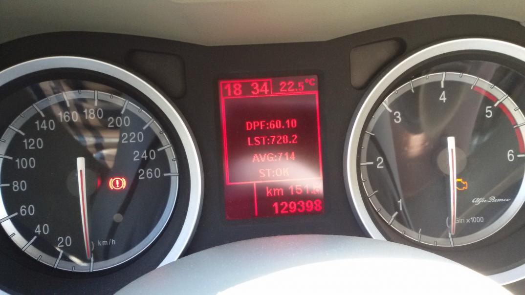

Witajcie alfaholicy! Od kilku tygodni zmagam się z pewnym szatańskim problemem, mianowicie moja 159 1.9 jtdM stara się mnie zmusić do mocniejszego wciskania gazu. Alficzka podczas powolnego rozpędzania się w momencie gdy przekroczy magiczną barierę 1900 obrotów zaczyna szarpać, w momencie jednak gdy wcisnę trochę więcej gazu - szarpanie momentalnie mija. Dodatkowo obroty potrafią podczas postoju na 1 od czasu do czasu lekko podskoczyć o ok. 20-50 - jest to jednak wyczuwalne siedząc w środku. Co to może być drodzy koledzy? Problem z wtryskiwaczami a może zużywający się dwumas? Chciałbym ją oddać do warsztatu za ok. 2 tyg, akurat obecnie jest mi niezmiernie potrzebna - aczkolwiek wiadomo, jeżeli w/w objawy grożą zatrzymaniem się w szczerym polu to będę kombinował inaczej ;)
Z dodatkowych informacji:
Problemów z odpalaniem nie mam żadnych. Podpinałem Alfe pod komputer - zero błędów. Egr wymieniony tydzień temu na nowy.
