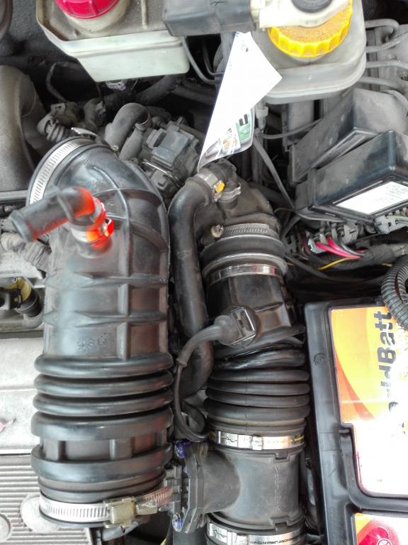

Pęknięta rura dolotu TS
Witam serdecznie! Czy może mi ktoś powiedzieć jak nazywa się ta część? Załącznik 205550
Silnik nie chce odpalać jeśli tego nie pokleję i nie ma mocy. Po około 3 tys. obrotów problem znika pewnie przez zwiększony ciąg. Dodam jeszcze że szukałem tego elementu jako "rura dolotowa" ale to nie ta rzecz.
no własnie nie to. Tez zamówiłem coś takiego ale to jest coś innego. U mnie jak widać na zdjęciu jest też jakas wtyczka
czyżby w rurę była wstawiany mieszalnik do gazu? ciężko po zdjęciu stwierdzić co to za cudeńko, pasowało bu może opisać jaki dokładnie silnik jaka moc i jaki rocznik to znacznie zawęża krą poszukiwań.
2 załącznik(i)

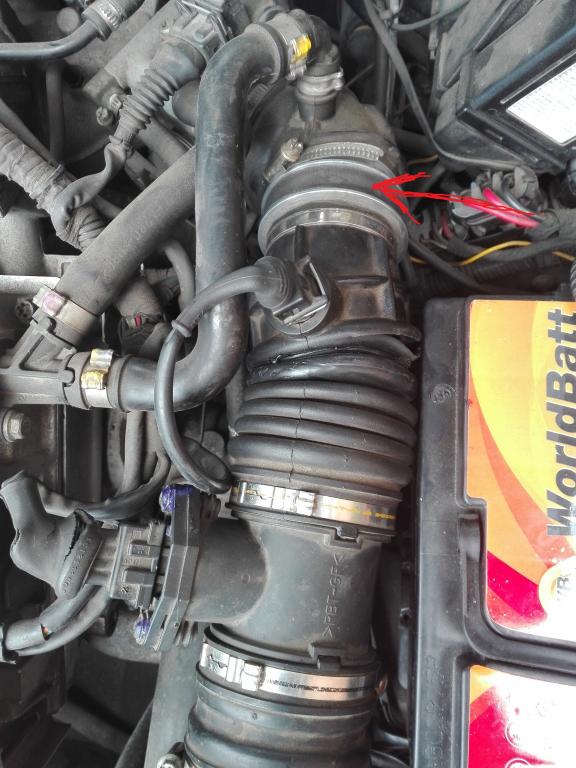

w profilu mam opisane auto. Alfa 156 1.6 TS 98 rocznik. No tak w sumie przyjrzałem się temu i może to być jakieś zabezpieczenie żeby nie rozsadziło rury. Pamiętam kiedyś przed wymianą świec i przewodów auto strzeliło mi mocno na gazie i wtedy spadła ta gumka Załącznik 205551
po założeniu wszystko było ok. Czyli chyba sam sobie odpowiedziałem... Jest to pewnie jakaś przeróbka gazownika i coś takiego ciężko będzie dostać. Pytanie tylko czy jeśli zastąpię to oryginalną rurą którą polinkował kolega to będzie jakiś problem z tym kabelkiem który u mnie jest podpięty. To pewnie jakiś czujnik
Załącznik 205552 dodaję porównanie. Po lewej kupiony przeze mnie oryginał. Po prawej moje cudeńko techniki
Kurcze, ta wtyczka wyglada na oryginal, zabacz co tam jest wpiete. A to co zrobil gazownik zakladalo sie do starych instalacji zeby ci kolektora nie rozwalilo.
a nie jest to przypadkiem czujnik temperatury powietrza dolotowego? Z tego co słyszałem to on bardziej szkodzi niż pomaga na przykład podczas jazdy w korkach ?
Jest to przedłużenie od przepływomierza, w które wpięty jest czujnik temp. dolotu powietrza. Nie odpala bo dziura, która powstała zasysa jakby lewe powietrze przez co czujnik wariuje. Zastąpienie całego elementu częścią, którą kupiłeś powinno rozwiązać problem ale możliwe, że zajdzie potrzeba usunięcia wykrywania tego czujnika przez komputer, aczkolwiek niekoniecznie. Wymiana zajmuje 10 minut gdyż jest to połączone z przepływką oraz krokowcem.
