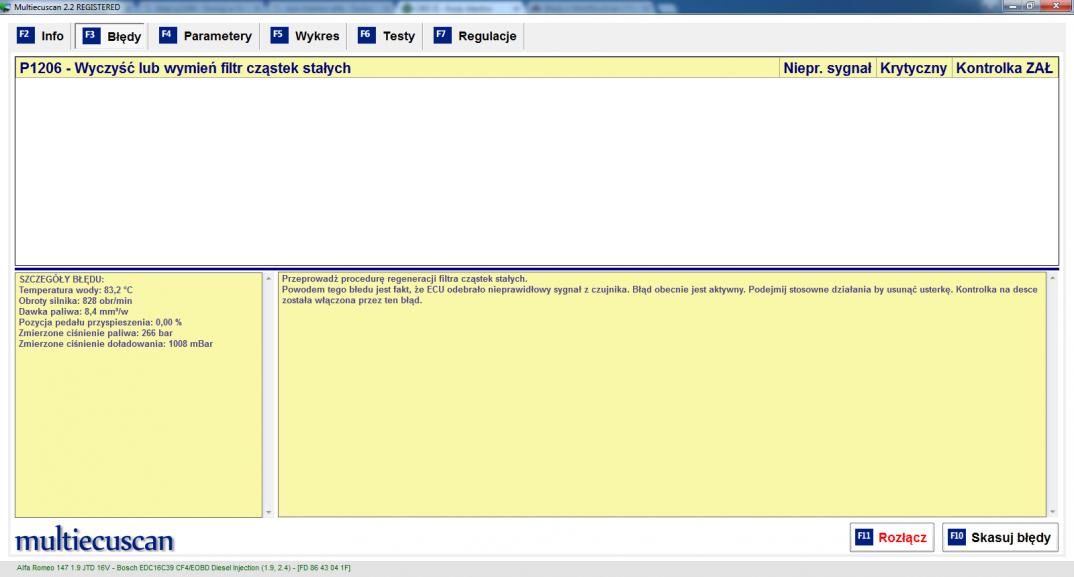

Witam,

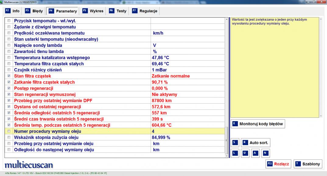

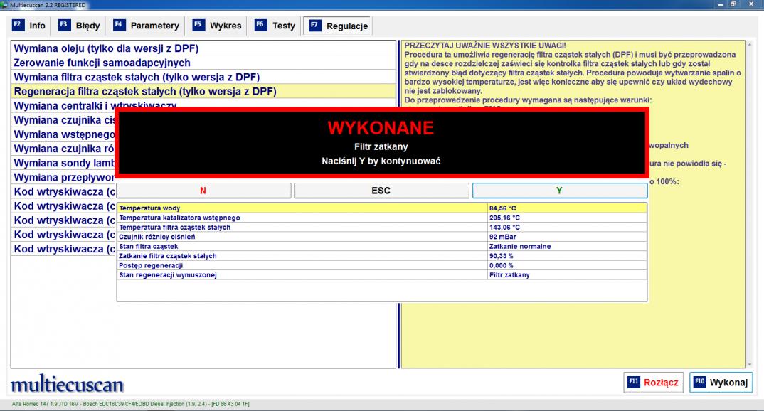

Ostatnimi czasy borykam się z problemem P1206 w mojej Alfie 147 1.9 jtdm 150KM. Auto przechodzi w tryb awaryjny po wyskoczeniu błędu, max 3k obrotów - objawy znane z innych tematów. Próbowałem wymusić wypalanie filtra przez Multiecuscan, procedura przechodzi poprawnie - ale o dziwo przeglądając inne posty/filmiki za krótko. Trwa góra minutę, auto wprowadza na obroty ok 2,5k trzyma z 30sekund i schodzi, po czym komunikat, że wypalanie udane.

Poniżej screeny z programu z danymi.
Załącznik 205600Załącznik 205601Załącznik 205602
Jak widać zatkanie 90%, po uruchomieniu testu Postęp Regeneracji cały czas wskazuje 0% ( tak jakby się nie przeprowadził )
Pytanie do Was co pozostaje zrobić. Wycięcie DPF w ostateczności. Co jeszcze sprawdzić? Czy da się jakoś ręcznie go wyczyścić ( np. po wykręceniu ? ). Z góry wielki dzięki za pomoc i Pozdrawiam.
