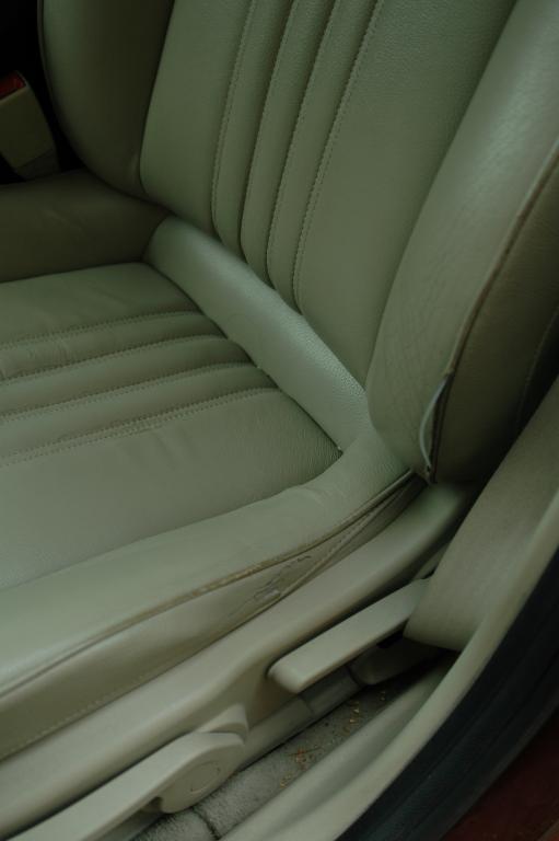

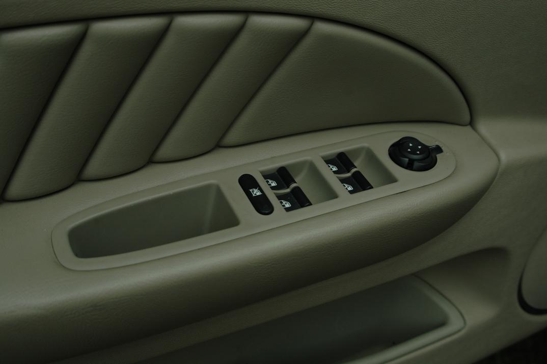

Sam od czasu do czasu pomagam w zakupie aut i taki post dla mnie byłby użyteczny. Postanowiłem dodać zdjęcia auta ktore uzytkuje od nowości, po 5 latach i prawie 100tyś przejechanych kilometrów.
Jest to AR 159 z 2010r. Kupiona w sierpniu 2011. Wersja sport z B&M i czujnikami parkowania. 2.0JTDM fabrycznie 170KM.
Gałka zmiany biegów była wymieniona przy stanie 40tys km. Reszta jest oryginalna. Zalaczylem zdjęcie tarcz hamulcowych, oczywiście oryginały. Klocki wymienione przez serwis trochę przedwcześnie przy 70tys km. Na chwile obecna okolo 220 wypalen DPF, interwał z ostatnich 5 wypalen - 660km, ~6 wymian oleju.
1 awaria miesiąc temu - pęknięcie pokrywy chłodniczki EGR, podobno typowa usterka.
Mam nadzieje, ze sie komus przyda w ominięciu potencjalnej miny.
