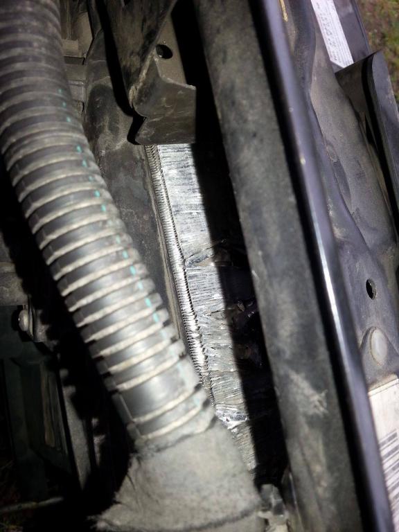

Niedawno miałem wymienianą chłodnicę wody w 147 1.6 TS. Kupiony nowy zamiennik. Po założeniu zauważyłem, że u góry jest "pomarszczona" jak na zdjęciach. Czy to może mieć na coś negatywny wpływ?

wpływu nie będzie miało na jej prawidłowe funkcjonowanie ale daje obraz marnego mechanika, który nie potrafi założyć chłodnicy bez uszkodzeń blaszek
dzięki, ale mógłby ktoś jeszcze dla pewności potwierdzić, że na nic to nie wpłynie?
Spokojna głowa. Pręciki z płynem są głębiej, nic nie powinno się dziać.
Ale fakt faktem że mechanik powinien kare zapłacić za taki montaż :) ja bym tego nie odebrał.

Taki obraz po montażu? Ja nie jestem mechanikiem, a sam założyłem sobie bez jakiejkolwiek inwazji w żeberka. I płacić jeszcze za patrtaninę ?!
