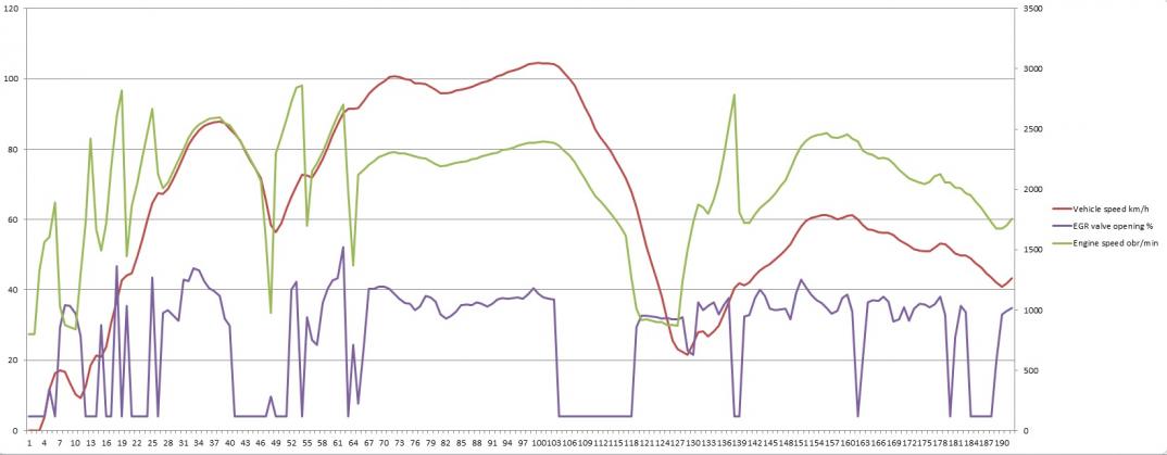

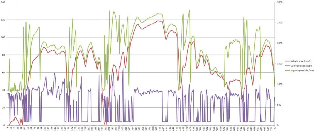

Czyżby EGR? Dziś próbowałem zrobić logi ale FES nie pokazuje żadnych wartości pracy zaworu recyrkulacji. Czy w innych alfach też nic nie da się poderzejć za pomocą fejsu? Używam ELM327.
