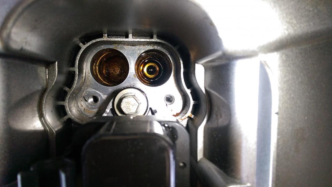

Czołem,
Postanowiłem zajrzeć do elektrozaworów. Różne rzeczy można znaleźć, nawet fragmenty masy uszczelniającej ;)
Mam pytanie, czy w gnieździe po prawej stronie na zdjęciu pod zaworem wydechowym powinien znajdować się oring?
Załącznik 206619
Po budowie gniazda można domyślać się, że tak, ale nie mam pewności. W ePer rysunek jest bardzo ubogi i nie ma na nim uszczelki. Jeśli był, to pewnie podczas wyciągania zaworu spierniczył i dostał się do magistrali olejowej...
