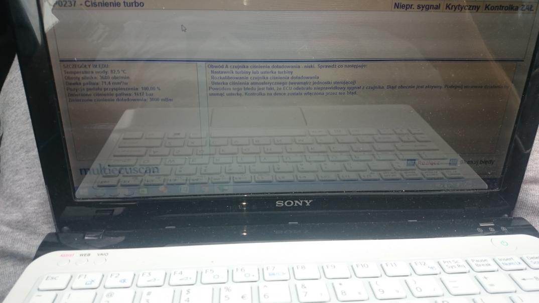

Panowie błąd się pojawia na 4 biegu od 3 tysięcy obrotów w górę. Wyłącza mi turbine i muszę zdalnie przez usunięcie błędu załączać turbine. Co może być powodemZałącznik 206738
http://www.forum.alfaholicy.org/147_...ym_zrobic.html
Tutaj masz wszystko opisane. Masz problem z turbiną, która ma za duże ciśnienie, co widać w szczegółach błędu. Też mam ten sam problem w swojej GT. Wyczyściłem ostatnio czujnik ciśnienia doładowania, ale nie pomogło i teraz planuję wymienić zawór overboost.
Jak wyskoczy Ci błąd to auto wchodzi w tryb awaryjny i wystarczy je wyłączyć i włączyć jeszcze raz i wtedy powinno już działać normalnie.
Obstawiam czujnik vgt.
