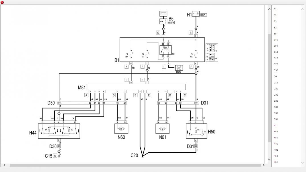

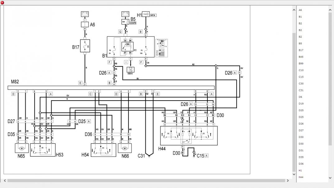

Trzecia hipoteza moduł szyb w
bagazniku.
http://www.forum.alfaholicy.org/imag...016/07/506.jpg
Odpialem go pitraktowalem wtyczki kontaktem. I nic. Co ciekawe z wypietym modułem szyby przednie można zamykać otwierać jak z nim wpietym. Tylko tylne nie reaguja...
Czwarta opcja. Wiązka drzwi. Jakiś czas temu. kilka miesięcy temu. Moja pasażerka skarzyla się ze szybą jej się zamknąć nie chce. Dziewczyna skromna nigdy takim luksusowym cygarem nie jeździła więc myślałem że nie umi:sarcastic:. Za którymś wcisnieciem szybą się zamykala. Sprawa ucichla bo była zima i rzadko szybę się otwieralo...
Nie mam jak jej przejrzeć ale przejrze wkrótce miernikiem. Głośniki drzwi działają lampka działa. Oglądałem ją okiem i niby ok... Ale to mój podejrzany nr 1 jest jak narazie...kable są sztywne zmeczone.
