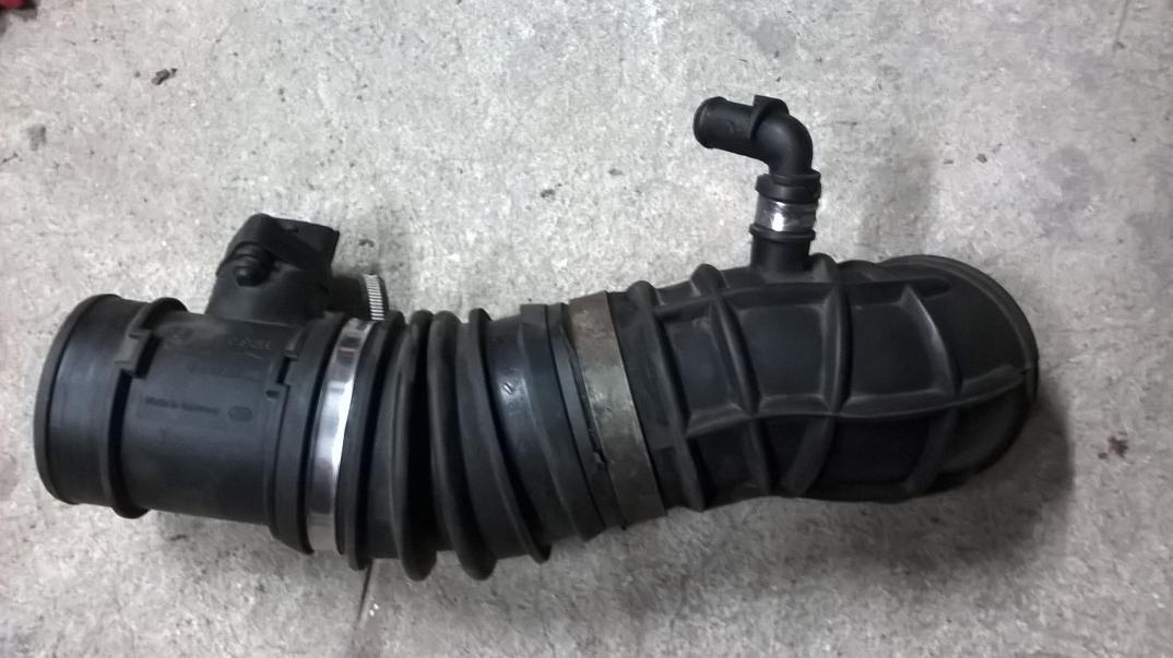

A żeby nie było nudno
Przed naprawą była owinięta taśmą izolacyjną i do rur wodnych na łączeniach. Złożone z dolotu fiata- mucha nie siada.
Załącznik 207954
