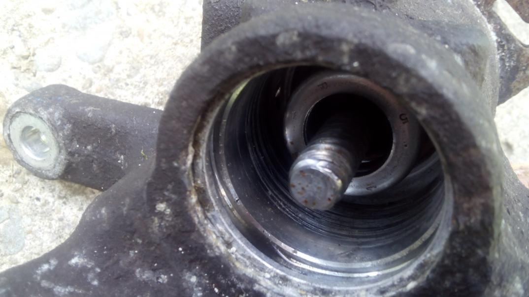

Witam, nie działa mi tylny hamulec, postanowiłem rozebrać cały zacisk i moim oczom ukazało się takie coś :
Załącznik 208005
Strasznie porysowane, będzie to działać po wyczyszczeniu z nowym tłoczkiem ? Czy lepiej szukać czegoś lepszego ?
Załącznik 208005
Będzie działać. Wyczyść go w środku papierem ściernym 800.
Ja bym oddała do regeneracji za 80zł zrobią ci wszystko na git i jeszcze wypiaskują
Sam też piaskuje i maluje, a wolę zrobić sam :)
