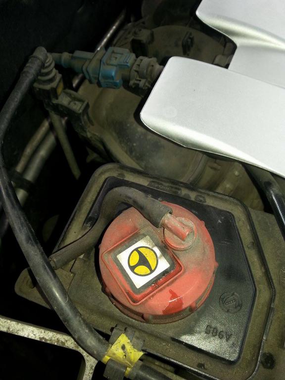

Mam dwa pytania o 1.6 TS w 147.
Z czerwonego korka wychodzi gumowy przewód, który z niczym się nie łączy. Dodatkowo z tego korka można go bez żadnych problemów zdjąć, nie jest przymocowany. Tak to powinno być?
Załącznik 208157

ad.1 - tak ma być

jeśli chodzi o korek zbiornika wspomagania to masz tam taki półokrągły rowek w którym powinieneś mieć włożony ten gumowy wężyk
ok, dzięki wielkie! niby błache pytania a pomoc przydatna :)
