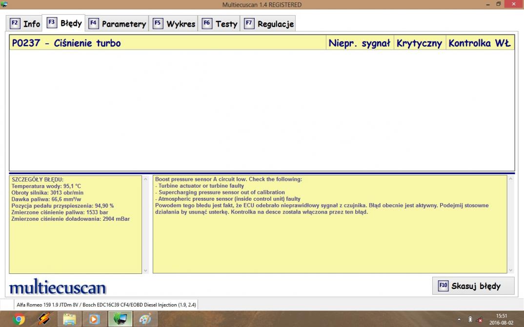

Witajcie, mam problem z alfą, mianowicie przy normalnej jeździe absolutnie nie występuje, natomiast ostatnio pogoniłem dość mocno autostradą i nagle pojawił się błąd jak w tytule
Załącznik 208649
Wyczyściłem czujnik ciśnienia doładowania, niestety bez rezultatu, rozebrałem zawór overboost (na metalowej opasce) zgodnie z instrukcją na forum niestety nie pomogło, wobec czego sprawdziłem węże od podciśnienia i są szczelne, mam auto przedliftowe i podobno z bardziej awaryjnym czujnikiem ciśnienia doładowania kupiłem nowy bosha 02810002845 i auto jakby żywsze ale niestety check-a znowu wywaliło, wskaźnik na desce podczas postoju jest na 0, czyżby zapieczona geometria turbiny? dzisiaj się przejechałem A4 z kompem i mimo prawie 3000mbar doładowania zmierzonego nie wywaliło błędu...nie przyśpieszałem jakoś mega gwałtownie ale miejscami około 180 km/h licznik pokazywał
co radzicie?
