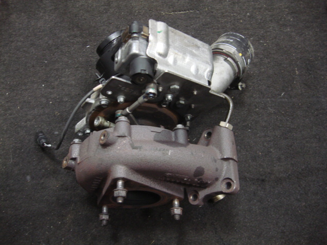

Witam mam takie pytanie co sądzicie o turbinie z Audi A5 GTB2260VK czy będzie pasować bo troszkę mocy mi brakuje :) Dziękuje i Pozdrawiam
Załącznik 209138
Załącznik 209138
Z tego co widze to tu zmnienna jest sterowana elektronicznie, a u nas jest podcisnieniowo. Da sie to zrobic ale potrzeba $$ i kogos kumatego. Nie lepiej zainteresowac sie turbina z 2.4
Powiesić można praktycznie każdą turbinę.
Liczy się tylko $
to ja mam $ troszkę odłożone nie mam co się martwić tylko czy silnik wytrzyma bo chciałbym go zrobić na blisko 300 koni
