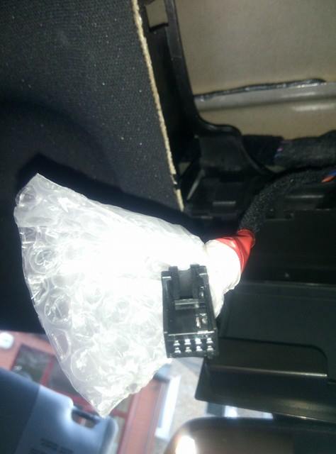

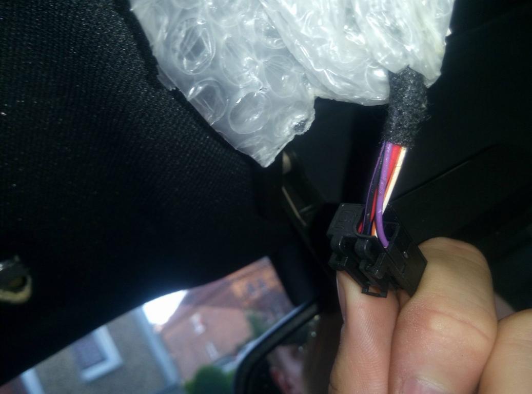

Nad lampką sufitową znalazłem kostkę luźno rzuconą i zaizolowaną. Idzie do niej z 6 przewodów. Ktoś wie co to za cudo? :)
3 pozostałe kostki są wpięte w lampkę.
Załącznik 209266Załącznik 209267

To nie jest przypadkiem od czujników alarmu?
Wysłane z ☎️
To może być kostka od alarmu, szyberdachu.... lusterka fotochromatycznego... itd... zależy czego nie masz i to będzie od tego :)
Do lusterka idzie zdecydowanie większa, szyberdachu nie mam i nie wiem jak tam idzie, mikrofon ma malutka, do lampki oda 2 większe, natomiast kojarzę ze ja u siebie podłączałem gdy dokładałem czujniki. 90% to będzie od czujników.
