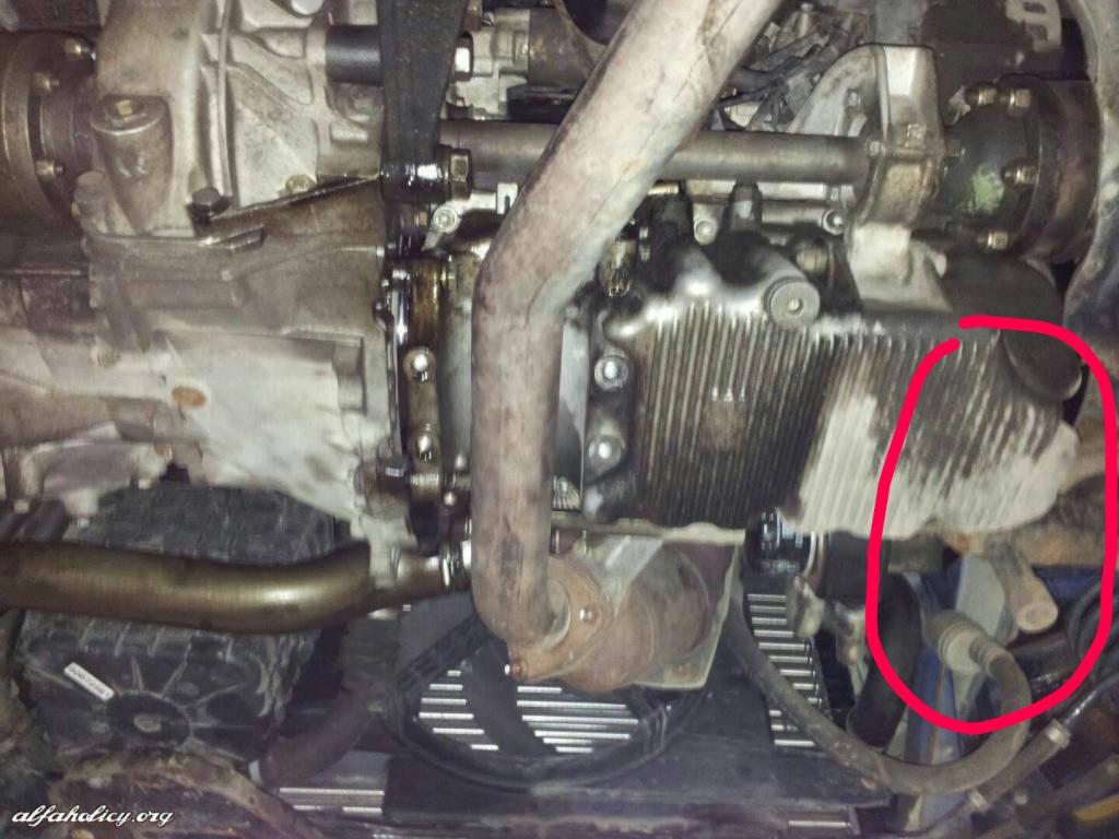

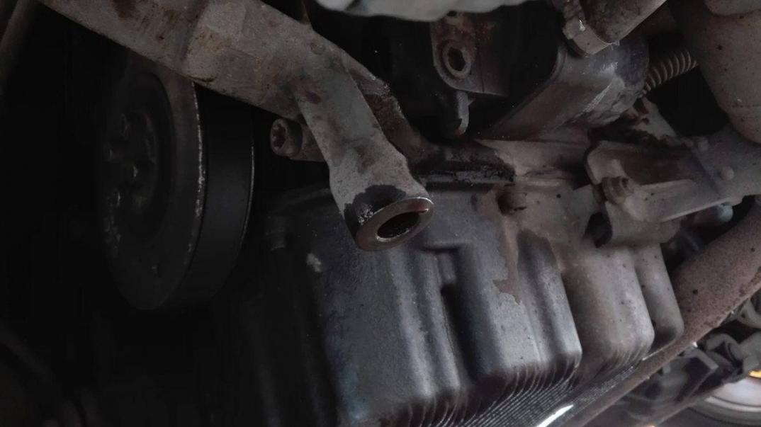

Witam wszystkich. Potrzebuje pomocy. Mianowice zobaczyłem, że stąd mi leci płyn (czerwony) jedyne czerwone plyny w mojej włoszce to wspomaganie i chłodniczy. A na zdjęciu w internecie znalazlem to miejsce tyle, że suche. Co to jest? Jakiś inny typ odmy, czy układ wspomagania sam sie odpowietrza?
Zostaje po tym drobna plamka, pare kropel spada.
Moje Załącznik 209873
Internet Załącznik 209874
To jest wspornik lewej poduszki. Tam nic nie ma. Masz wyciek gdzie indzie i tędy spływa.
