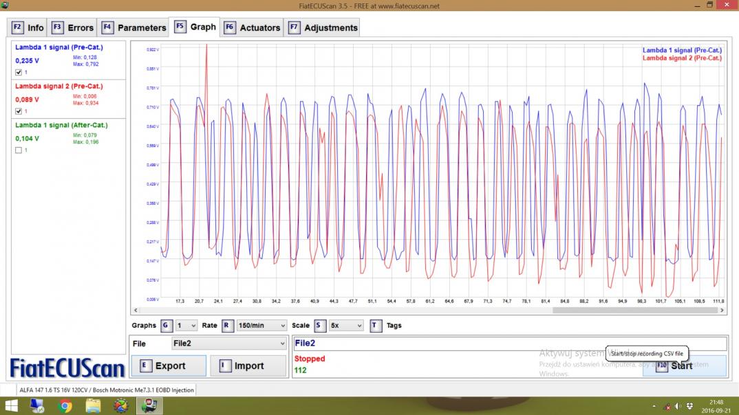

Podpinam się więc pod OBD zeby sprawdzić czy przepływka żyje i co wskazuje, bo tak jak pisałem po jej odpieciu auto pracuje lepiej, niby ok. Screen błedów i kasuje więc błedy podczas pracy a auto wraca do normy. Działa normalnie i nie strzela, przyspiesza normalnie.
Natomiast masz rację z tymi sondami. Bład pojawił się w ciekawych okolicznościach:
Odpaliłem auto, ruszyłem na jedynce 5m i jechałem na biegu z górki około 500m po czym zgasiłem auto i za 2 min znowu odpaliłem i ruszyłem, po około kilometrze pojawiły się problemy.
Niby normalne ale brak katalizatorów oraz przepuszczające olej pierscienie (około 1l 3tyś km i przebiegu już ponad 300k) mogły znacząco zaburzyć wskazania sondy, stąd ten bład.
Po powrocie czeka mnie trochę pracy.
1 załącznik(i)
Załącznik 211286
Jeżeli dobrze rozumiem to Lambda przed "katalizatorem" (nie ma go fizycznie) do wymiany?
