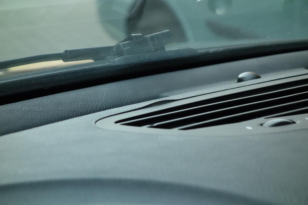

Panowie, czy ktoś przyklejał już ten materiał na desce? W jednym miejscu mi lekko odchodzi. Superglue, butaprem, klej do szyb? Czym to najlepiej przykleić?
Załącznik 210016
Załącznik 210016
Jakiś klej do tapicerek, moim zdaniem, się nada.
Było już o tym.
To nie takie łatwe. Najpierw wyjmij ten panel nawiewu dobrze odtłuść imejsce styku tapicerki z plastikiem i najlepiej sklej to klejem w spray'u Forch lub (ostatnio koledze tak robiłem i trzyma mimo upałów) zwykłym polimerowym. Ten polimerowy jest tani i bardzo popularny ale schnie bardzo długo i nie wiem jak to będzie się w przyszłości sprawdzało. Ja w mojej poprzedniej 159 kleiłem tym z Forcha i trzymało ponad rok bez problemu. Nowy właściciel też nie ma z tym problemów. Jeszcze można zastosować Pattex do obuwia w tubce ale on jest dość agresywny i trzeba uważać, żeby nie poplamić innych plastików bo np PP i ABS potrafi rozpuścić. Oczywiście wszystkie te kleje schną dość długo i po nałożeniu ich trzeba zapewnić dobry docisk nawet do 4-6 godzin w przypadku polimerowego.
