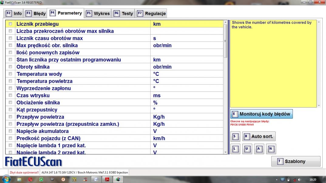

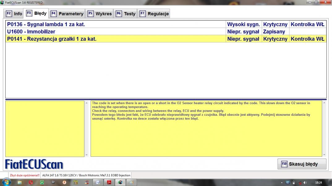

Panowie mam pewien problem z moja alfką 147.
Silnik 1.6 TS 120 KM
dwa dni temu pojawił się mojej zonie komunikat jak w tytule szukałem troszkę na temat ale niestety brak bardziej rozbudowanych wypowiedzi na ten temat.
Swoje pytanie więc kieruje do was czy ktoś spotkał sie z takim komunikatem i w jakim kierunku powinienem sie kierować.
dodam ze żadnych poważnych objawów nie ma, autko ładnie odpala nie trzęsie się, nie przerywa, ma w miarę moc i ładnie reaguje na pedał gazu, spalanie w normie.
Jedynym poważniejszym pojawiającym sie problemem jest powoli kończący się wariator już go słychać po odpalenia tak z 3 -5 sekund, ale sadze ze to inna para kaloszy.
z góry dziękuje za jakiekolwiek propozycje i sugestie
