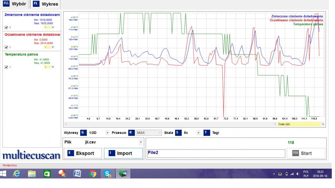

Witam. W mojej Alfie ostatnio dzieje się bardzo przykra rzecz. A konkretnie to nagle z nie wiadomych przyczyn osłabła i nie wiem co z tym robić. EGR był wyczyszczony, doładowanie turbiny prawidłowe, brak błędów na desce, i po podpięciu pod komputer. Alfa ma nie całe 175 k więc pomyślałem że to może być DPF, zrobiłem z 15 km na 2 biegu trzymając około 4 tys, ale Alfa głownie jeździ po trasie więc to jest mało prawdopodobne. filtr paliwa ma jakieś 14 tyś. a pozostałe wymienione w zeszłym tygodniu. Czy ktoś ma jakiś pomysł? Z góry wielkie dzięki. Pozdrawiam !
A i jeszcze jedno: Tak między około 2,700 - 2,900 obr czasami ciągnie normalnie. Ale to jest ledwie wyczuwalne ze względu na mały zakres
