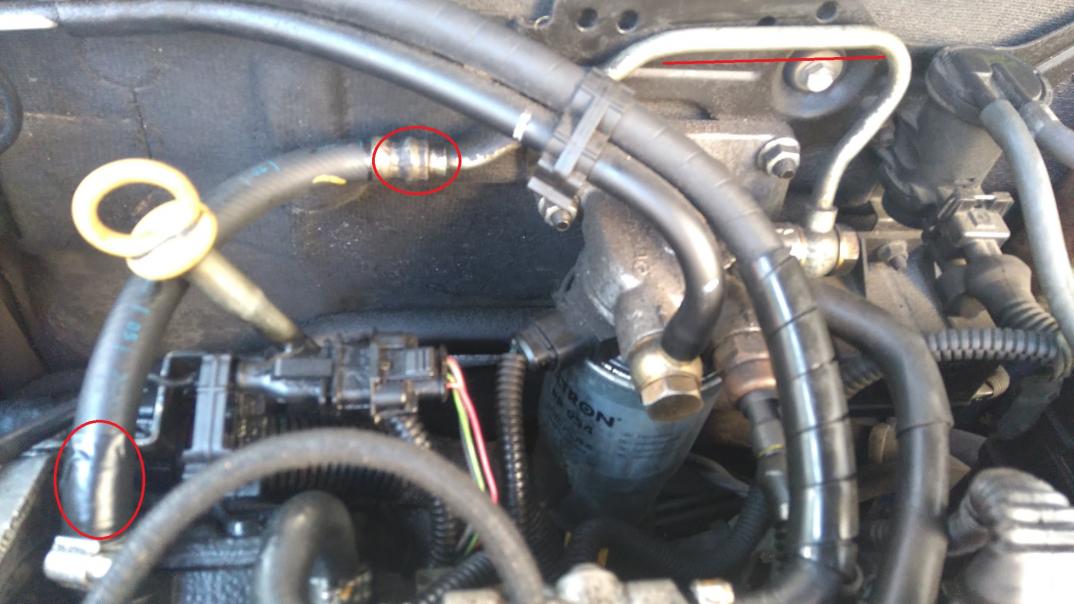

Witam mysz przegryzla mi przewód paliwowy chyba od powrotu. Idzie od 1 wtrysku do jakiejś puszki. Problem polega na tym że przy wtrysku jest kruciec o średnicy 4 mm a przy puszce 6 mm. W serwisie tego przewodu nie mają i mieć nie będą tak mi powiedziano. Przewodu 4 mm nie mogę naciągnąć na 6mm nawet jak podgrzewam. Miał ktoś taki problem lub ma jakiś pomysł co z tym zrobić Redukcji miedzianej nie chciałbym zakładać między dwoma wezami bo będzie sztukernia.
http://www.forum.alfaholicy.org/imag...016/09/337.jpg
