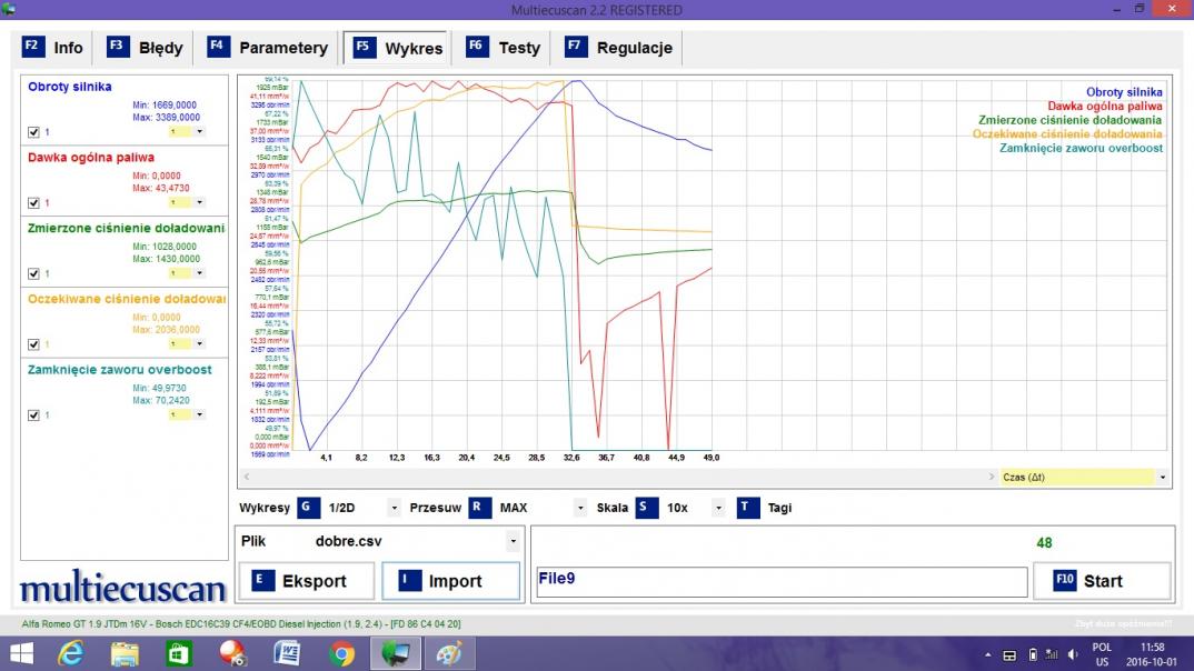

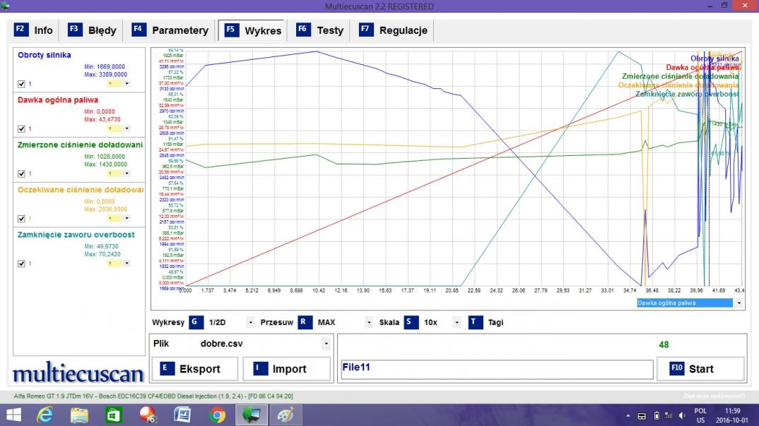

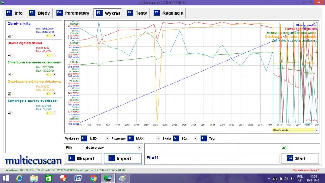

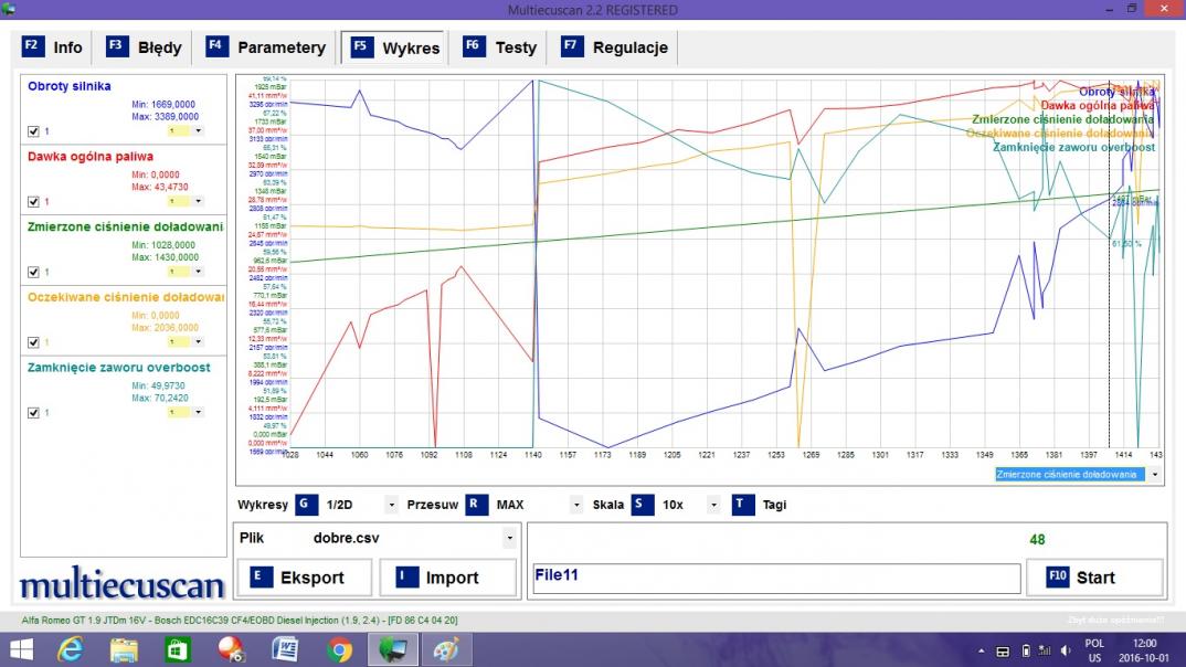

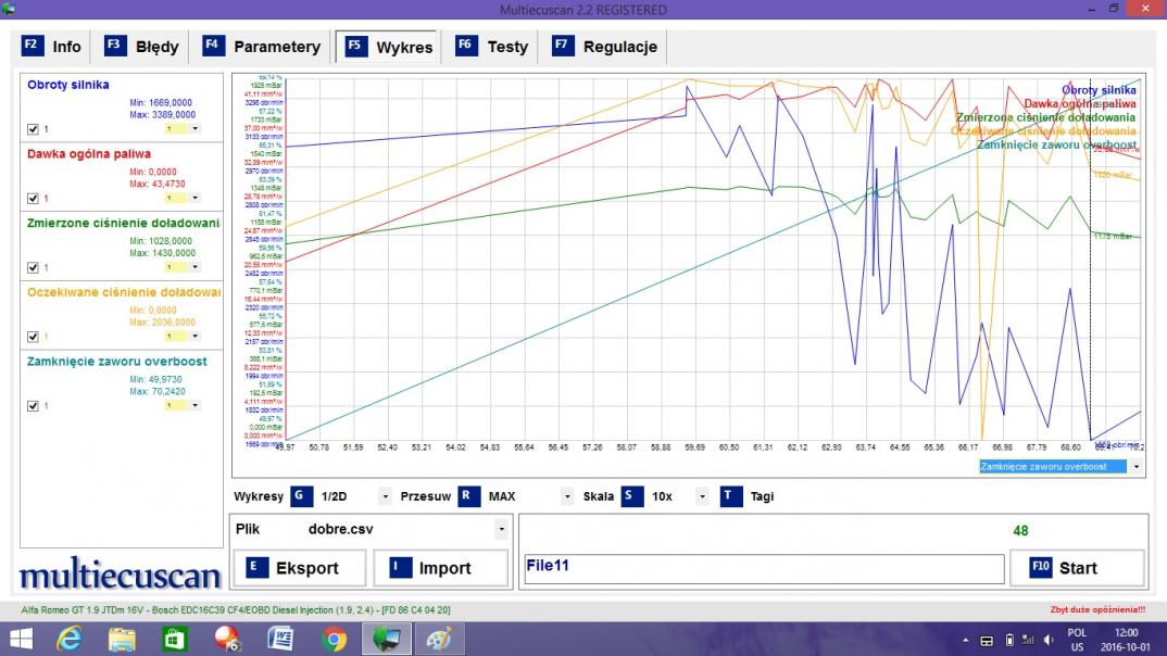

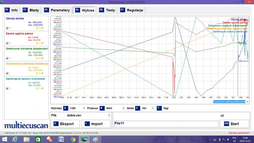

Jesteś w stanie pokazać jak wygląda doładowanie w logach?
Oczywiście że jestem tylko powiedz mi co mam zaznaczyć w multiecuscan. I jak mam zrobić pomiar na jakich biegach
obroty, dawka paliwa, ciśnienie mierzone i docelowe, pozycja overboost'a.
4b
1500-4500
dzisiaj zrobilem pomiar na 4 biegu od 1500 do 3500 bo wtedy wywalilo blad na desce.... Juz nie mam pojecia co jest nie tak. Nowe wezyki turbina po regeneracji nowy zawor overboost.Załącznik 211927Załącznik 211928Załącznik 211929Załącznik 211930Załącznik 211931Załącznik 211932

Zaznacz tylko doładowanie mierzone i żądane. Na 4tym biegu od gdzieś 1800 do 3500-4000 z pedałem w podłodze. Tyle danych na razie wystarczy i spakowane rarem albo zip spokojnie się tutaj da przesłać. Albo wyślij mi emailem.
