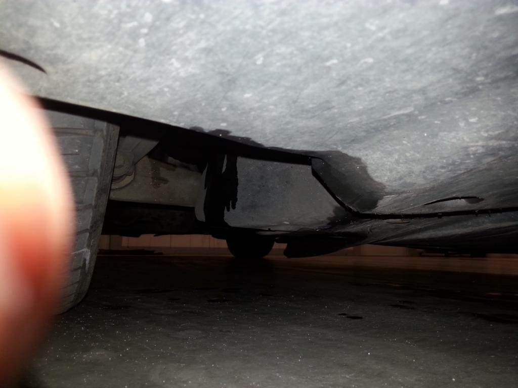

Kilka dni temu zaczęło mi wyć wspomaganie, zaglądam do zbiorniczka- bardzo niski poziom.
Kupiłem w ASO płyn czerwony (GI/E, chociaż proponowali zielony GI/R- po zapoznaniu się z tematem o zbiorniczku) wlałem 0,5 litra.
Wszystko ok, wycie ustało, ale widzę że płyn cieknie- jest go znowu mało, w garażowcu zostaje ślad- od prawego przedniego zawieszania.
Zastanawiające jest trochę to że wydaje mi się iż cieknie tylko w garażowcu- i to dość wyraźnie, nie wiem czy może mieć to związek z tym że wjeżdżam tam ostro w dół (coś się gdzieś przelewa?) Po dłuższej prostej (200 km) wydaje się sucho, wjazd do garażu i znowu zostają ślady. Mam jeszcze pół litra w razie czego na dolewkę, na razie nie wyje, ale trzeba coś z tym zrobić- co to może być? Dodam że sam zbiorniczek wydaje się być suchy, nie był nigdy wymieniany, węże które od niego odchodzą też wydają się być suche.
Załącznik 212929
