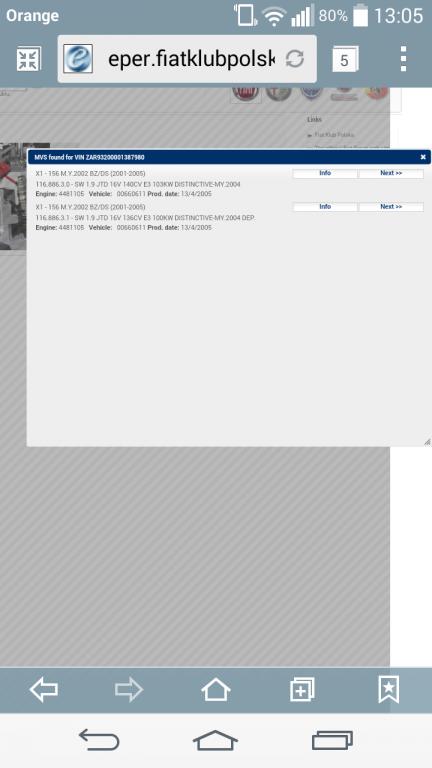

W dowodzie wpisane mam 110 kw a na stronie eper całkiem co innego wyskakuje jak sprawdzić fizycznie jaką moc bo raczej do numerów silnika się nie dostanę.

Zobacz na etykiecie pasa przedniego jaki masz typ silnika początek 192A5000 czy 937A5000
Na pasie niema numeru silnika
Wersje Depotenziato czyli z obniżoną mocą dla niższych opłat były zazwyczaj dla Belgii i Francji. Jeśli auto jest stamtąd to masz prawdopodobnie słabszą odmianę. Ale to raptem tylko 4 KM i ten sam moment. Graty też są te same.
Nie ma numeru tylko jego typ/rodzaj...
