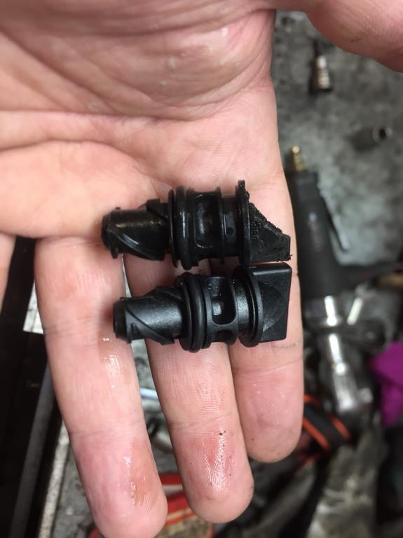

Odpowietrznik do chłodnicy można kupić osobno. Dla ułatwienia / utrudnienia jest to odpowietrznik od Peugeota Boxera 1.6/1.4
Na zdjęciu poniżej po lewej mój wyjęty chwile temu z 147 2.0 po prawej nowy Boxerowy koszt 15-20 zł.
Załącznik 240571
