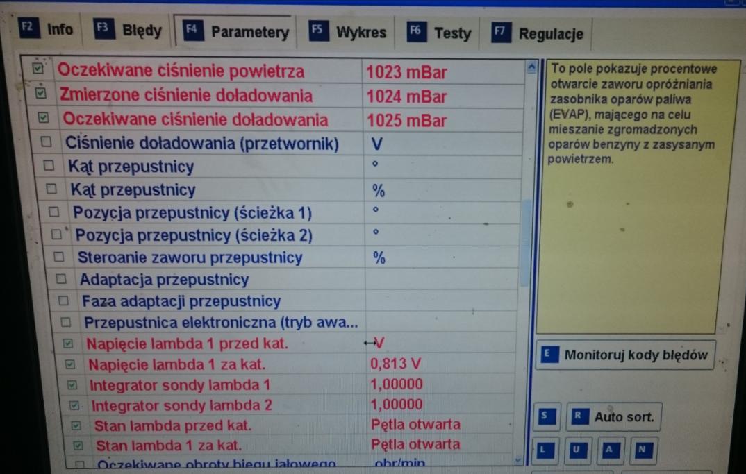

czujnik temperatury, sonda lambda - dziwne wartości
Witam,
Podłączyłem Julkę pod kompa i multiecuscan pokazał mi nieciekawe wyniki... w związku z tym mam kilka pytań do doświadczonych kolegów:
- AIR temparature zawsze trzyma na poziomie 30 stopni.. czy to oznacza ze czujnik temperatury jest do wymiany czy możne jednak coś innego możne być na rzeczy?, ile powinno być standardowo?
- AFR na poziomie 6,5 Kg/h - czy to standardowa wartość?
- no i napięcie lambda przed katalizatorem pokazuje brzydkie nic :( ... . Co ciekawe stan lambda pokazywał jako pętle zamkniętą, po rozłączeniu i dmuchnięciu w przewody .. stan zmienił się na pętle otwartą.. ale napięcia dalej brak - teraz nie wiem czy to lambda walnięta czy może coś z elektryką.
Załącznik 214055
