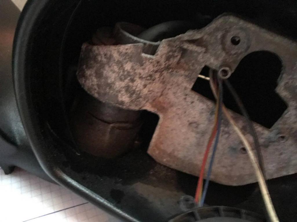

Powyższy post idzie w niepamięć :D nowe lusterko okazało się zamiennikiem, oryginalna nakładka do niego nie pasuje. Brakuje kilku milimetrów. Ale korzystając z okazji rozkręciłem to stare na tyle ile się dało. Popsikałem miejsce na zdjęciu wd40, jest szansa, że to pomoże? Czy da się bardziej rozkręcić? Swoją drogą boję się teraz zakładać tę satynową nakładke i w przyszłości znów ściągać, ryzykowna czynność ;) ale jeździć z jednym czarnym a drugim srebrnym trochę nie pasuje :)
