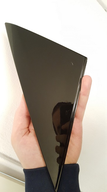

Koledzy, ostatnio zauwazylem ze odlamal mi sie kawalek tej trójkatnej plastikowej oslony, od strony kierowcy i zaraz przed lusterkiem. Ktos czesniej juz ja kleil i pewnie za któryms razem odpadla na myjce.:D

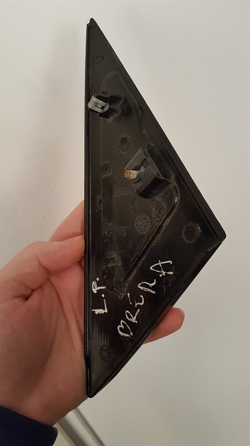

Zakupilem juz nowa czesc ale nie wiem jak sie do niej dobrac, jest zatrzask sruba ktora w jakis sposob jest przykrecona do drzwi, tylko gdzie?
Załącznik 215255Załącznik 215256
Sruba wyglada tak, jakby mozna bylo ja po prostu wysunac ale w nowej czesci siedzi dosc mocno i nie chce wyjsc.
Udalo mi sie zdjac stara oslone ale byla klejona i poszla w kawalki. Faktycznie trzeba ja przesunac do góry i sruba powinna wyskoczyc z uchwytu.
Niestety w druga strone juz nie idzie tak latwo, musze poszukac czy jest na to jakis sposób.
