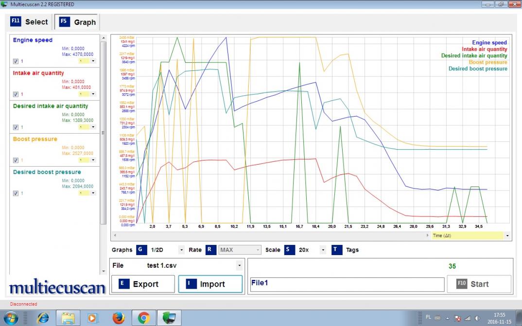

- ciśnienie doładowania mierzone w czasie rzeczywistym na postoju podnosi sie od 1bar do 2 bar proporcjonalnie (stabilnie) do podnoszonych obrotów silnika, przy okolo 5tys ma juz prawie 2 bary

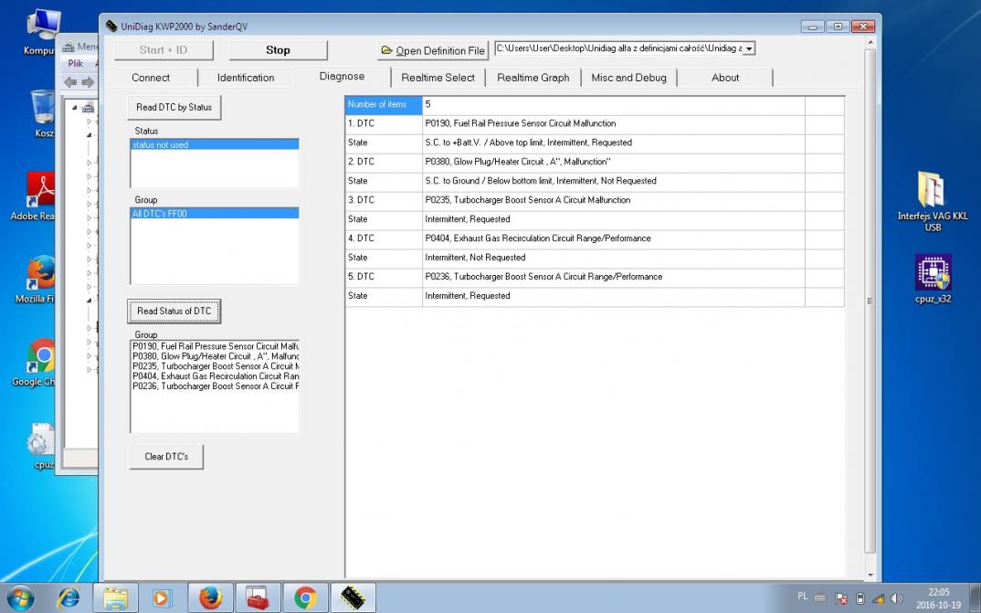

Dodam jeszcze screena z wszystkimi błędami.
