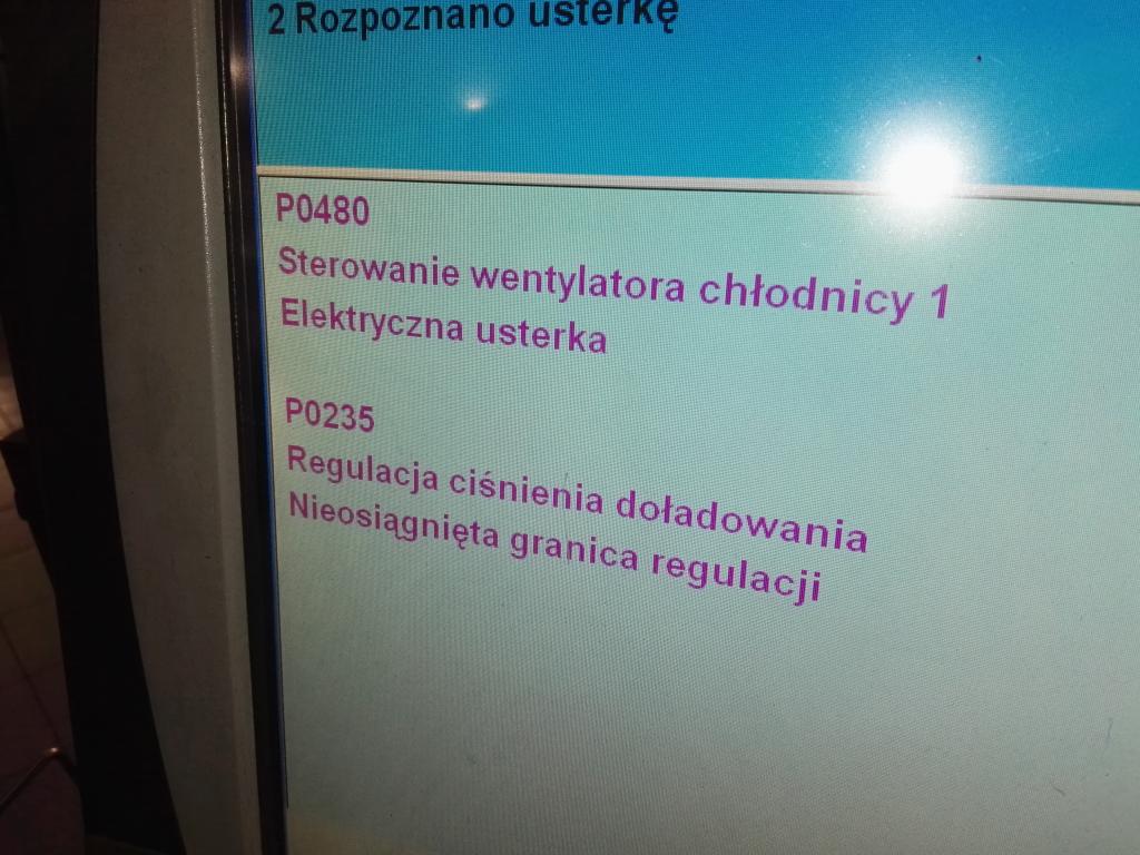

Proszę o pomoc i podpowiedź gdzie szukać uszkodzenia. Na testerze pokazuje błąd pierwszego biegu wentylatora-
