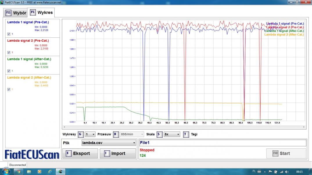

Witam od niedawna korzystam z forum mam nadzieje że wszystko opisze w miarę logicznie mam problem z sodą lambda co jakiś czas wywala 3 błędy brak sygnału, sygnał krytyczny i preheater wszystkie błędy dotyczą lamdy 2 ( below cat ) dziwne jest to że błędy pojawiają się co jakiś czas nieraz 2 tygodnie bez problemu zdarza się że w ciągu 2 dni 3 razy. Spalanie nie wzrosło silnik pracuje równo na zimnym silniku przez parę minut około 1100 obr pozniej gdzies kolo 800. Nic nie szarpie nie zamula w sumie gdyby nie check to niebyłoby się do czego czepic.
Dorzuce wykres z fes. mam nadzieje ze dobrze :)
z góry dzieki za sugestie i pomoc
