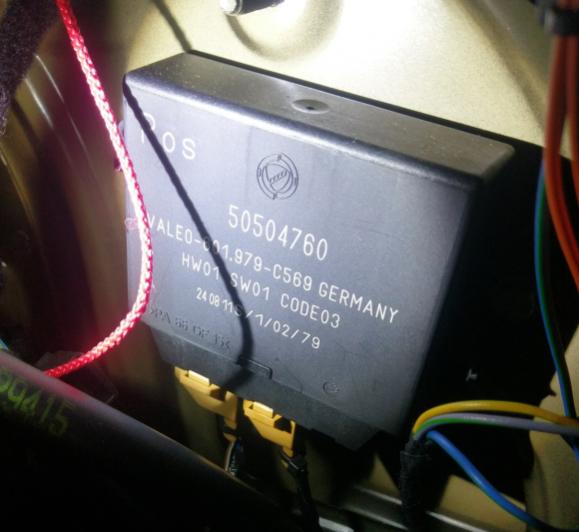

Mam problem z czujnikami parkowania. Szukałem na forum, ale konkretnej odpowiedzi na moje pytania nie ma.
Wg EPER'a mam fabrycznie tylko czujniki z tyłu. I one działają.
Sprawdziłem jednak w aucie i okablowanie na przód jest również puszczone.
Wydaje mi się, że czujniki również są z przodu zainstalowane, a przynajmniej nie uważam, że to atrapy:
Załącznik 216008
Z przodu przy skrzynce bezpieczników nie mam buzzera. Jest tylko biała wtyczka.
Sprawdziłem rodzaj centralki i wygląda, że mam tylko taką obsługującą tylne czujniki (ma 3 wtyczki):
Załącznik 216009
Auto mam stosunkowo niedługo i w związku z tym pytania.
1) Czy na foto są czujniki czy atrapy?
2) Czy możliwe, że montowali czujniki z przodu, a centralkę tylko do obsługi tyłu?
3) Nie wiem czym się różnią centralki, ale chyba wtyczki pasują plug & play.
W związku z tym: czy wymiana centralki na taką, która obsługuje przód i tył wystarczy, aby czujniki z przodu zadziałały (+ aktywacja w MES)?
Dzięki z góry za pomoc.
