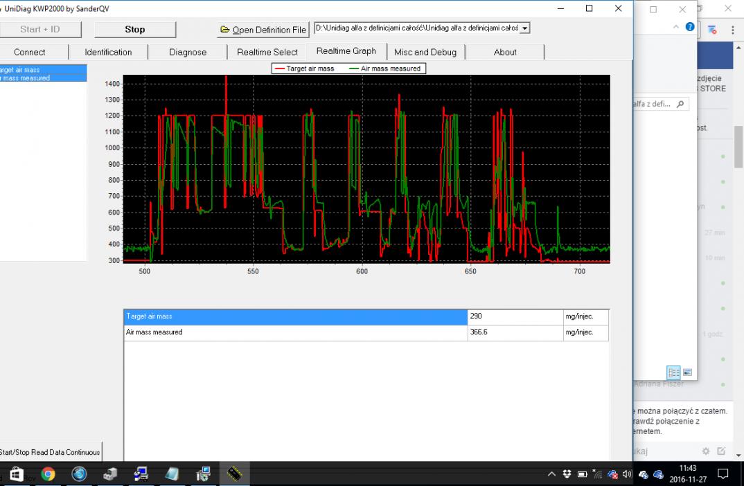

Diesel pressure measured podąża za Diesel target pressure jednak Air mass measured jest większe niż Target mass air.

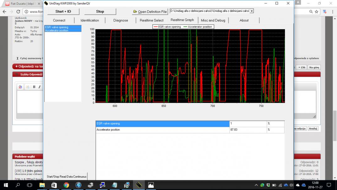

Zawór EGR pracuje w pełnym zakresie.
Załącznik 216223
Zastanawiam się czy to przepływomierz, może zabrudzony filtr powietrza czy coś innego ?
Załącznik 216222
