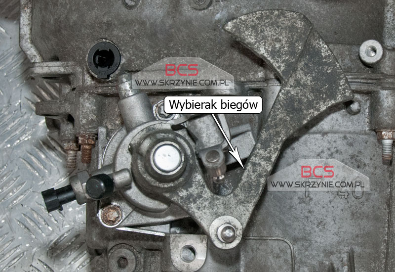

Hej,
borykam się z ciężko chodzącymi biegami w swojej 159. Nic nie wyje, nie zgrzyta - jednak biegi (szczególnie 1 i 2) wchodzą z mega oporem, ogólnie bardzo ciężko chodzi gałka zmiany biegów - od środka wszystko nasmarowane - sam mechanizm we wnętrzu auta wydaje się być ok, nie zatarty. Wymieniłem linki na inne, które w drugim samochodzie chodziły bez problemu i problem nieznacznie tylko się zmniejszył. Regulacja nie przyniosła efektu.
Zamierzam teraz zdemontować wybierak, zbadać go i przesmarować, bo wydaje mi się, że tutaj leży przyczyna.
Czy w M32 demontaż wybieraka można wykonać na zamontowanej skrzyni poprzez odpięcie linek przy wybieraku i odkręcenie tych 2 torxów znajdujących się na nim po przekątnych, czy może trzeba jednak rozkręcać całą skrzynię? Załącznik 216408
