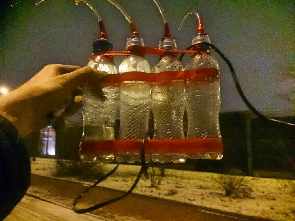

Jak w tytule. Kiedy psikne w kolektor starterem odpala od razu.Dodatkowo podczas jazdy przy wysokich obrotach 4000tys i wyzej potrafi wlaczyc sie kontrolka wtrysku auto traci wtedy moc i gasnie. Odlaczam zaplon,czekam chwile i odpala znowu bez problemu.Mruga tez sprezynka od swiec dlugi czas po odpaleniu.Pod komputer nie podlaczalem jeszcze ale mam podejrzenia ze wtrysk ktorys niedomaga lub swieca zarowa do wymiany albo nieszczelnosc jest jeszcze gdzies,bo dymi na czarno po przegazowaniu.pewnie,ze moga to byc wszystkie z wymienionych ale zastanawia mnie czy to ciezkie odpalanie moze byc spowodowane przez wtryskiwacz czy bardziej przez walnietą swiecę lub przekaznik swiec?
