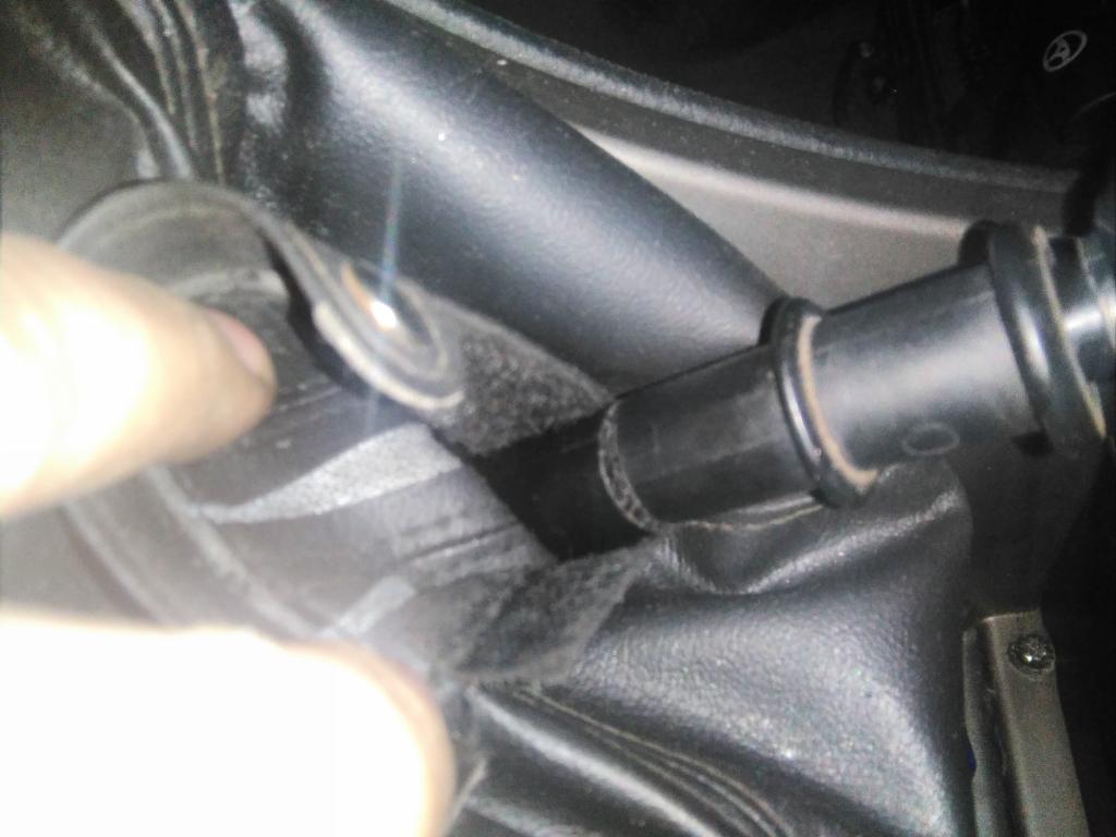

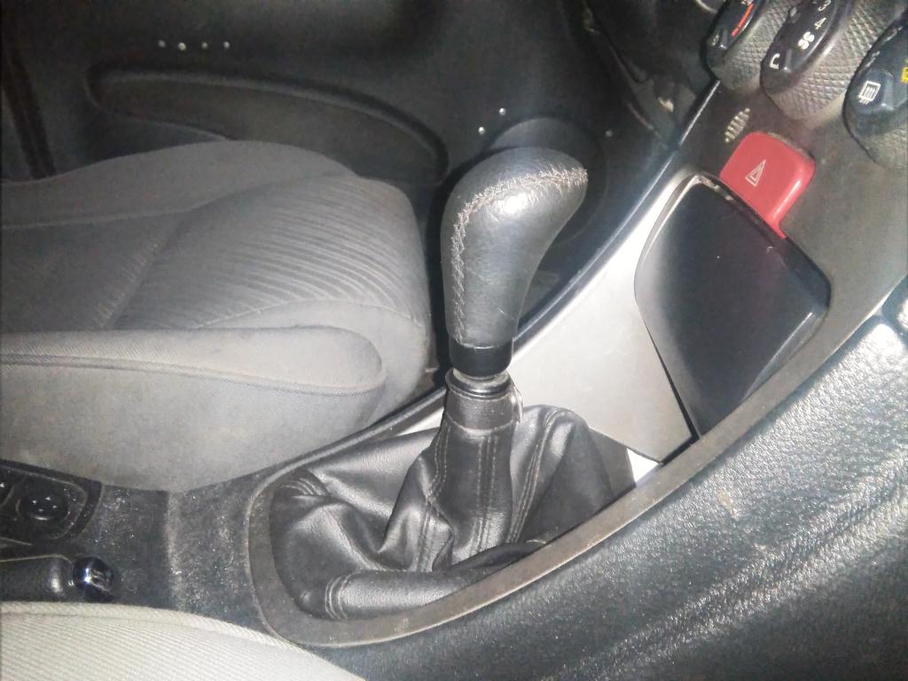

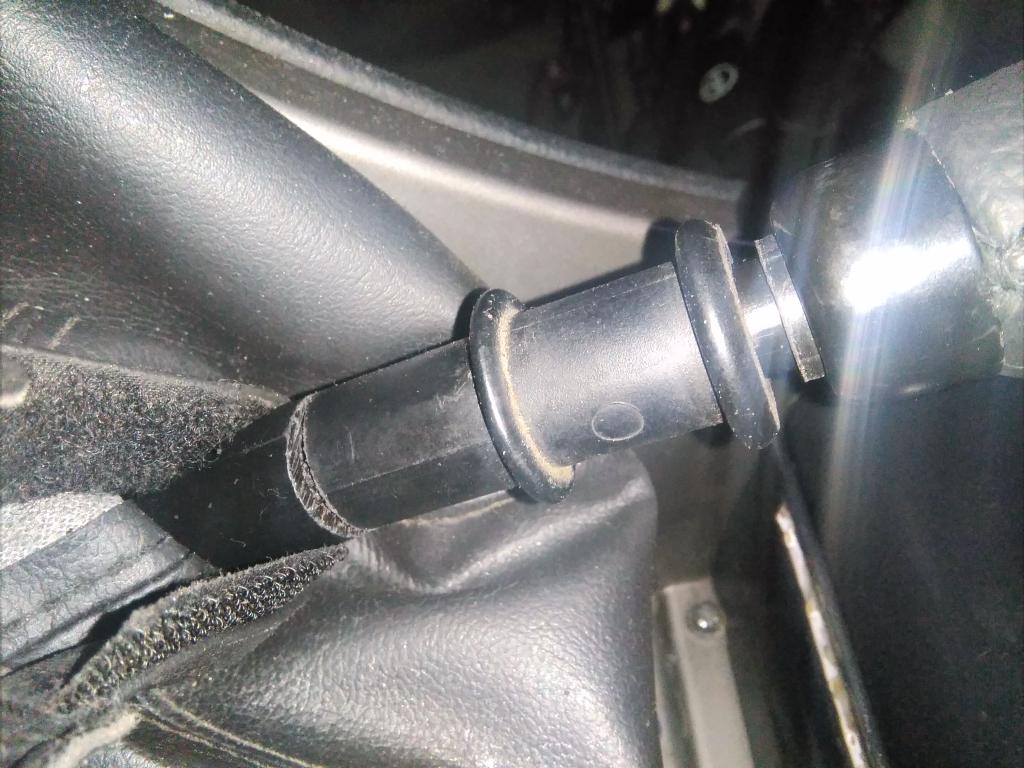

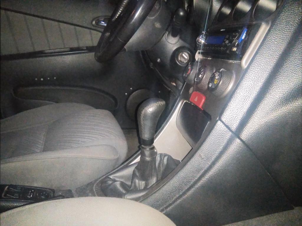

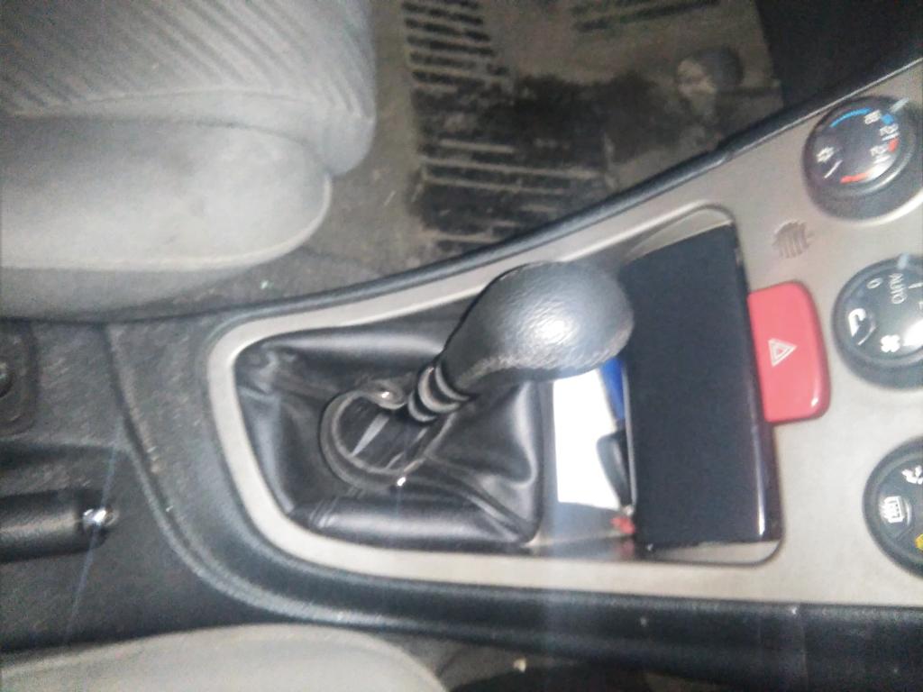

właśnie to przeżyłem tz wymianę gałeczki odrazu ci powiem ze kupiłem uniwersalną w nor auto za 20 zł :-P tylko ze ja ie miałem wcale bo mi wytargali :-) złodzieje montaż był na dołączonych tulejach które miały rożne średnice wewnętrzne to wsuwało się do gałki i w całości nasadzało się na lewarek do oporu i skręcało się trzema imbusami na to ładna nakładka nakręcana ale miałem problem bo lewarek był bardzo wysoko na 3 i 5 biegu trzymając rękę na lewarku prostując palec wskazujący grzebałem w w radiu bez wysiłku a trafić w bieg było bardzo trudno :-( ale mieszek leżał bardzo dobrze na plastikowej prowadnicy no ale dla wygody postanowiłem to skrócić zdemontowałem wszystko i obciąłem lewarek około centymetra od tego oryginalnego zgrubienia czyli o jakieś 6 cm i i moje odczucia z jazdy poprawiły się o 600% :-P
Załącznik 217281 Załącznik 217282 Załącznik 217283 Załącznik 217284 Załącznik 217285
gałka jest skręcona na 3 imbusy na dole i w sirodku jest dopasowana tuleja do otworu w gałce i do średnicy lewarka nic nawet przy niedokręconej gałce nie latało tylko się obrasało woku własnej osi po dokręceniu jest sztywna i nic sie nie obraca wiadomo jak sie uprze to wszystko urwie ale to trzyma bardzo mocno i jest mega stabilnie ...
na fotkach pokazane jest ze ta plastikowa prowadnica z lewarka też została przycięta i dopasowana do nowej gałki razem z uchwytem na mieszek chyba w 3 kawałkach nasadzone i wygląda ok wiadomo nie orginał ale jest ok nie żuca sie w oczy
