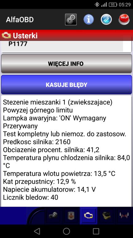

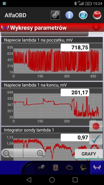

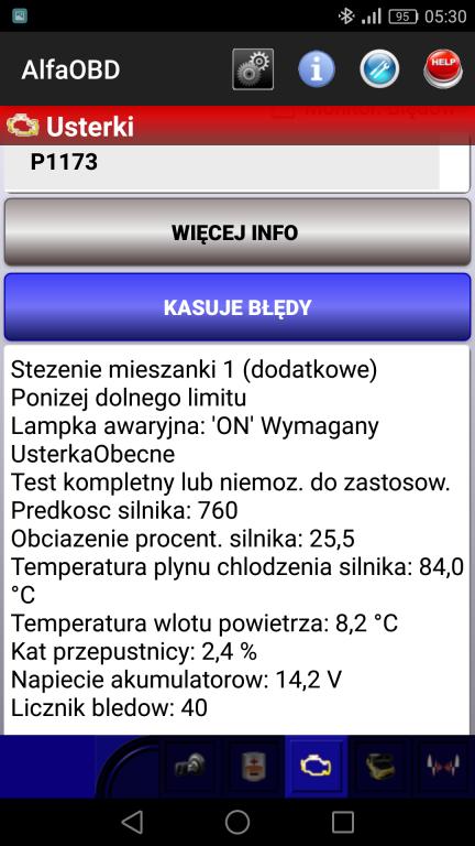

Witam kolegów, poczytałem na forum ale konkretnie nic nie znalazłem, mianowicie wyskakują mi błędy P1177 Stężenie mieszanki 1 (zwiększające) i P1173 Stężenie mieszanki (dodatkowe) dodam że mam LPG ale na PB jest tak samo, podejrzewałem przepływomierz ale jak sprawdziłem prace sond na AlfaOBD to wychodzi coś takiego *Napięcie lambda 1 na początku mV ta ma ładny wykres ale drugi wykres *Napięcie lambda 1 na końcu mV to jest dziwny chaotyczny, koledzy co poradzicie bym nie wydawał zbędnie kasy i szukał po omacku. Zdjęcia błędów i pracy sondy poniżej dodam ze mam silnik 1.6 105 KM, poradzi ktoś coś...
