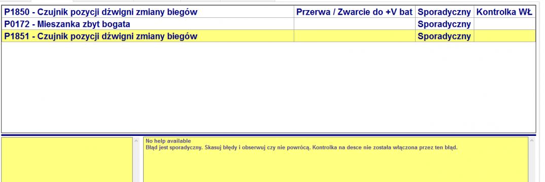

Błąd wywala po zmianie z wstecznego na biegi w przód. Wyświetla się check engine, wyłącza dna oraz start&stop
Błędy z FES. Po usunięciu ponownie wyskakuje tylko p1850, p1851.
Załącznik 217894
